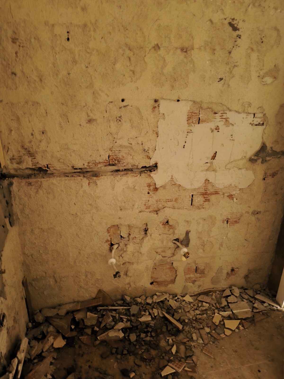

Реших да направя нова баня в апартамента на родителите ми и понеже ще ми е за първи път бих искал да ви задам няколко въпроса.
Започнах да къртя старите плочки и на някои места старата мазилка падна заедно с лепилото и плочките, а на други си остана здраво хваната към зида. Прикачвам снимка.
Старата мазилка е на около 20 години от времето, когато е строена сградата и се чудя въобще има ли смисъл да я махам цялата? На някои места изглежда здрава - в горната половина на стената, а на други места е малко ронлива и пада, но това е най-вероятно и заради къртенето на плочките.
Та, въпросите ми са:
1. Има ли нужда да махам цялата стара мазилка или само на ронливите места?
2. Ако не я махна цялата предполагам ще трябва просто да я изравня с полагане на нова варо-циментова мазилка където е необходимо, като преди това съм грундирал с дълбоко проникващ грунд?
3. Трябва ли да си направя т.нар. "майки" в стената по които да се водя когато изравнявам или няма нужда щом на доста места старата мазилка си стои? Ако няма "майки" по какво да се водя?
4. Също се чудя дали има нужда от нова ВИК инсталация? Сегашните тръби са полипропиленови, но са 20 годишни. Четох някъде че полипропиленовите издържат най-малко 50 години, но все пак не е ли по-добре да се застраховам като да ги подменя?
В процеса на правене на банята сигурно ще имам и други въпроси, но засега е това и ще съм благодарен ако получа някакви съвети. :)

Като човек, който сам си прави трите бани в момента и няма никакъв практически опит в това, нека да ти напиша няколко неща, които няма да ти харесат:
1. Махни цялата стара мазилка до основата.
2. За аматьорите „майките“ са задължителни при повторното измазване на стените. Аз използвах алтернативен вариант и в едната баня покрих стените със зелен гипсокартон, залепен и здраво закрепен с дюбели, после мрежа, хидроизолация и налепих плочките.
3. Тръбите се сменят задължително. Нагряваш до 270 градуса, броиш до 5 (пет) и лепиш. Преди това маркираш на тръбите около 14-15 мм, за да знаеш до къде да натискаш.
4. Аз не слагам контакти за 230 волта в банята, но много хора си слагат, защото си мислят, че са безсмъртни.
За фугите още нямам информация, а това, което пише в интернет, е меко казано… плява, с цел да те накарат да извикаш някой „майстор“, който ще ти вземе парите и после гони Михаля, ако си нямаш друга работа.

Моя изстрадан съвет е: Никакъв гипскартон в банята. Компромис най-много за тавана да направиш. В противен случай рискуваш най-скъпото покритие плочки да го компрометираш и изхвърлиш заради една калпава основа. Ако не ми вярваш накисни парче гипскартон в малко вода и ще говорим после. Пък бил той и влагоустойчив. Тръбите не ги барай. Щом са изкарали до сега значи са от хубавите. Гледам положени са както трябва в гофре. Ако няма да разместваш изводи не ги закачай за да не съкратиш живота на вашите от глупост. Не всички нови и съвременни материали са добри. Просто са измислени за да може да се монтират по-лесно и от не специалист. Майсторите са кът и по-тъмнозелените чираци вече се правят на майстори. :lol:

Щом е ронлива и пада само на места не е ли по-практично само там да я сваля, а здравата мазилка да запазя? :?
Това ми е най-голямата чуденка.
Baлepu - специалист
Като нищо може и да нямаш никакъв проблем в този си живот, поради компрометиране на здравата сега мазилка. Но гаранция няма кой да ти даде. От друга страна 20 години за баня са си пределно време за реновиране.

Да, успя да ме убедиш, че при къртенето се е компрометирала и дори здравите места ще трябва да се свалят сега като се замисля.
Така, че ще свалям всичко, а кой е най-лесният начин да я сваля? Перфоратор с една по-широка лопатка и хубаво наплискване на стената с вода преди това би трябвало да свърши добра работа мисля и да няма толкова прах? :?
