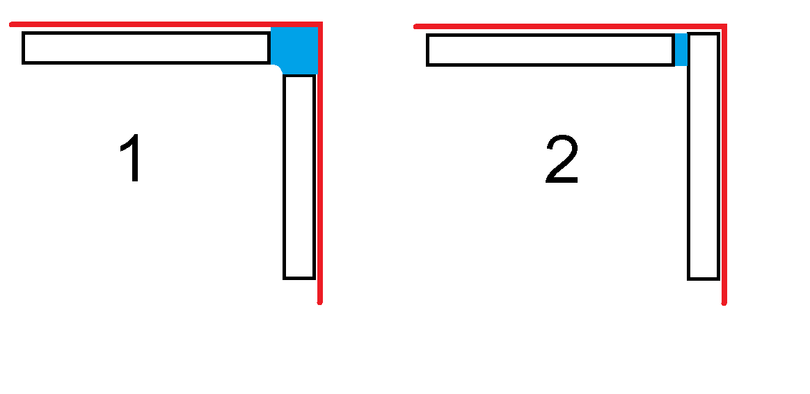

На снимката се вижда как се прави ъглова фуга с някакво въже, което се вкарва във фугата и после се слага силикона.
За фуга 2 мм това може да е доста трудно, т.к. най-малкият диаметър на въжето, което намерих, беше 6 мм за фуга 5 мм.
В клипа казват, че полагането на силиконова фуга без това въже води до нейното отлепване и... наводняване на съседите, освен ако не живеете на първия етаж, но тогава ще наводните мазето на някой съсед и ще му развалите зелето, а това е дори още по-голям проблем и може да се стигне до бой.

Разни фуги, разни технологии.
При некви други фуги въжето сме ползвали за ограничаване на количеството на фугиращия материал.
Против наводняване се залага на хидроизолацията, а ако чекаме от въжето #-o

Едната ми баня е излишно голям неравнобедрен трапец от гипсокартон, без прави ъгли, модерна работа, плод на прехваленото ново строителство по ХХХХ евро кв. метър :lol: .
Плочките по стените ще се лепят се върху два слоя гипсокартон, с мрежа върху него и хидроизолация. Въпросът ми е оформянето на фугите в ъглите – кой вариант е по-удачен, 1 или 2, силикон или стандартна фугираща смес?

Alfa_D, изключителен подход за обработка на стените👍
Една дребна забележка, защото не си я отразил. Като полагаш мрежата, не я прекъсвай в ъглите. Тогава може спокойно да фугираш с фугираща смес. Има и още нещо. Накови с такер в ъглите и залепи ъглохранители преди мрежата и хидроизолацията. Така ще укепиш конструкцията. По вътрешни и външни ъгли. Може да го изпълниш като отделни детайли и после да метнеш мрежата по цялата баня със застъпване към детайлните ъгли. За вътр.ъгли ще ти препоръчам бутилова, самозалепваща се лента.
Успех.
