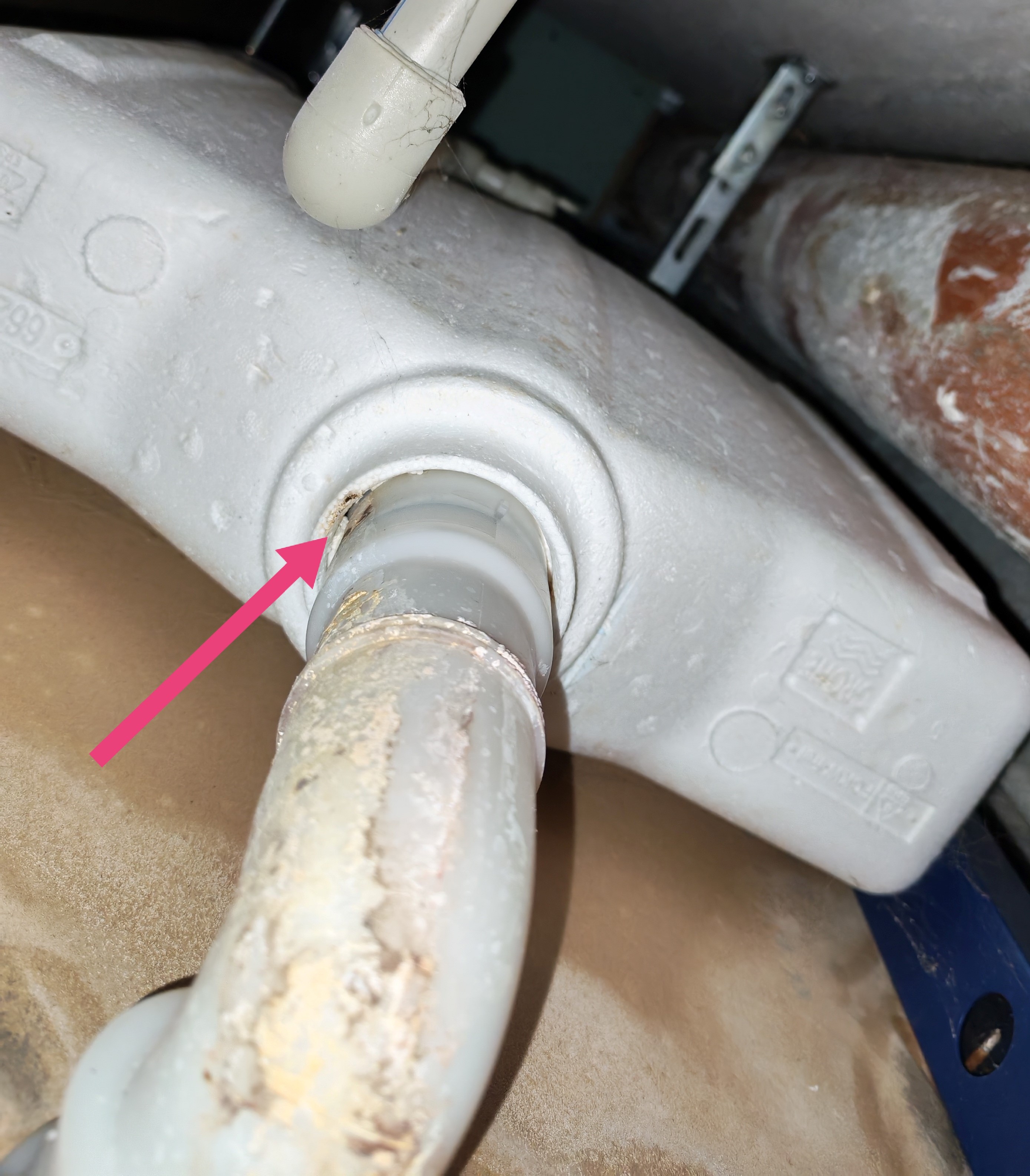

Имам структура за вграждане Grohe Rapid SL от 2018 г. Преди около месец се установи, след сигнал от съседи под мен, че има теч от моята баня. След няколко опита за елиминиране на възможните причини установих, че течът е от окачената тоалетна. Демонтирах тоалетната чиния, мислех, че е от отходната мръсна тръба в мястото на свързване с тоалетната. Смених я и я монтирах наново. Течът пак се появи. След разбиване на част от отвора около тръбата успях да заснема материал, от който установих, че течът е от резервоара на структурата за вграждане, и по точно от мястото, където излиза тръбата за отмиващата вода.
IMG_1.jpg Мястото на изтичане на водата

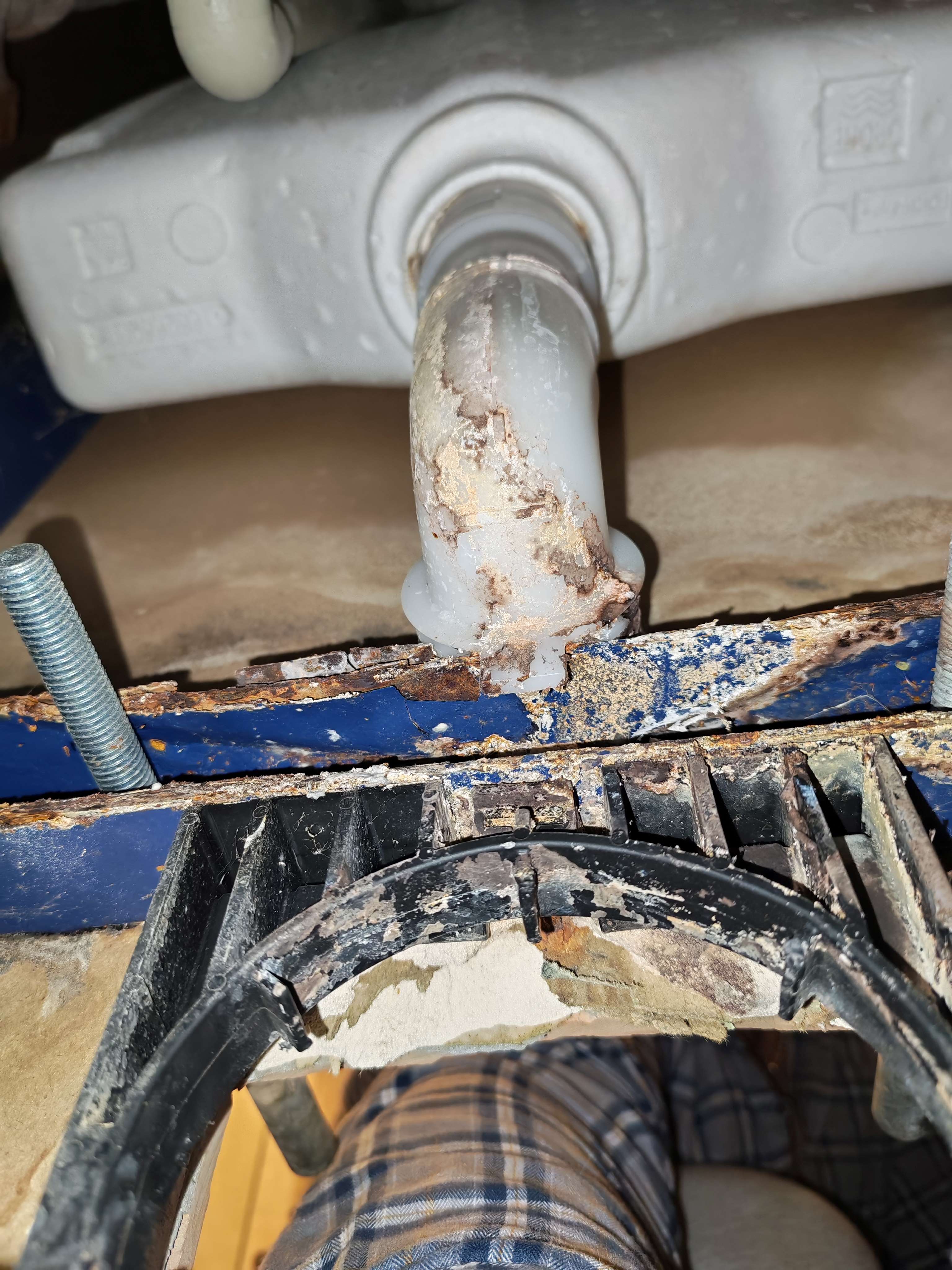

Течът го има само при пускане на водата от казанчето. По състоянието на металната рамка, която е ръждясала, става ясно, че течът макар и малък и само при пускане на водата, е от отдавна. Явно от скоро се е увеличил и вече водата е с по-голямо количество и се просмуква
[youtube]https://www.youtube.com/shorts/6WVHuEqvM1M[/youtube]
Въпросът ми е дали е възможен ремонт на структурата за вграждане? Каква може да е причината, има ли там уплътнение и как е свързана тръбата за отмиване (вчера търсих цял ден и в чужди сайтове за подобен проблем и не открих нищо)? Трябва ли да сменям резевоар (което май си е нова структура и къртене на всичко)? Всяко мнение ще ми е от полза.

Развий бялата гайка да слезне на долу и ще видиш. Там има гумен пръстен. Май някой е нашляпал там силикон, а не бива.
Тази гайка къде е, отвътре ли се достига? Защото отвън има изолация, под която не се вижда нищо.
Където си поставил стрелката, над нея е гайка. Развиваш обратно на часовника и смъкваш надолу.
Значи трябва да премахна част от изолацията за да се развие тази гайка. Благодаря за ценния съвет! Досега не намирах схема или нещо подобно, което указва как е свързана тръбата към резервоара.
Да стана ми ясно вече. Не знаех, че и на тези резервоари на структурите за вграждане тръбите са свързани с гайки. Благодаря!
