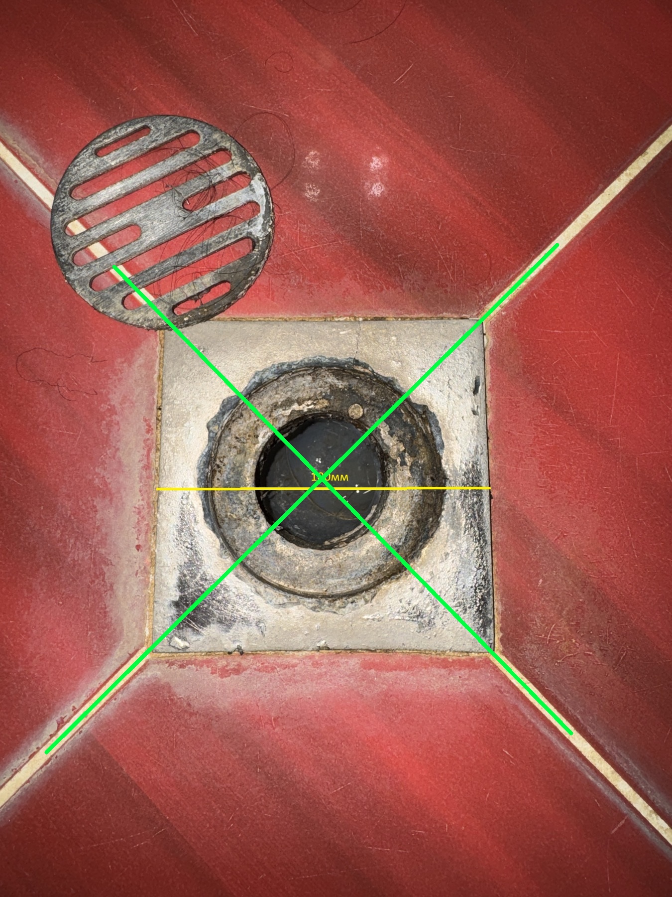

...ще имам проблем да намеря точно същия модел плочки за да сменя тези около сифона, които ще трябва да счупя. Нали няма начин да ги отлепя без да ги счупя?
Защо ще чупиш плочките? При теб е добре че е така разположен спрямо фугите.
Ъглошлайф с тънък диск и прерязваш по зелените линии/диагоналите дето съм нарисувал.
Диска на ъглошлайфа да влезе и във фугите за да може да потъне по-дълбоко.
После издълбаните фуги ще ги фугираш наново.
Взимаш здрава, голяма отвертка и с разклащане, внимателно почукване вадиш 4-те части на сифона.
Може да си помогнеш като с ъглошлайфа минеш и по страните на сифона БЕЗ ДА ЗАСЯГАШ плочките - нещо като на клипа по-долу...

Ми добре. Точно до преди малко се занимавах с такава археология.
Щях да пазя едни плочи на едно плотче и да лепя новите върху тях. Е няма да стане. Бият на кухо, и перфоратора ги отнесе.
Това е воден сифон, ако му е налична оригиналната капачка. Имам такъв поставен при полагането на плочките стоящ върху предния, който е залят в мозайката под тях. Ако ти пусна снимка и те попитам какво да го правя, ти какъв компетентен отговор ще ми дадеш?
Къртиш внимателно, без да чупиш плочки, разчистваш преценяваш. Докъдето стигнеш.
