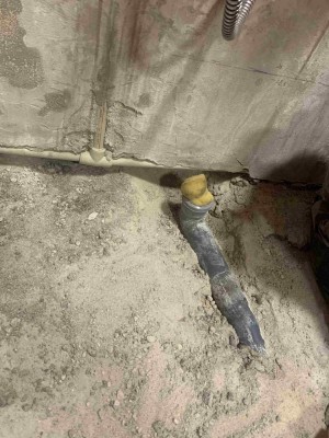

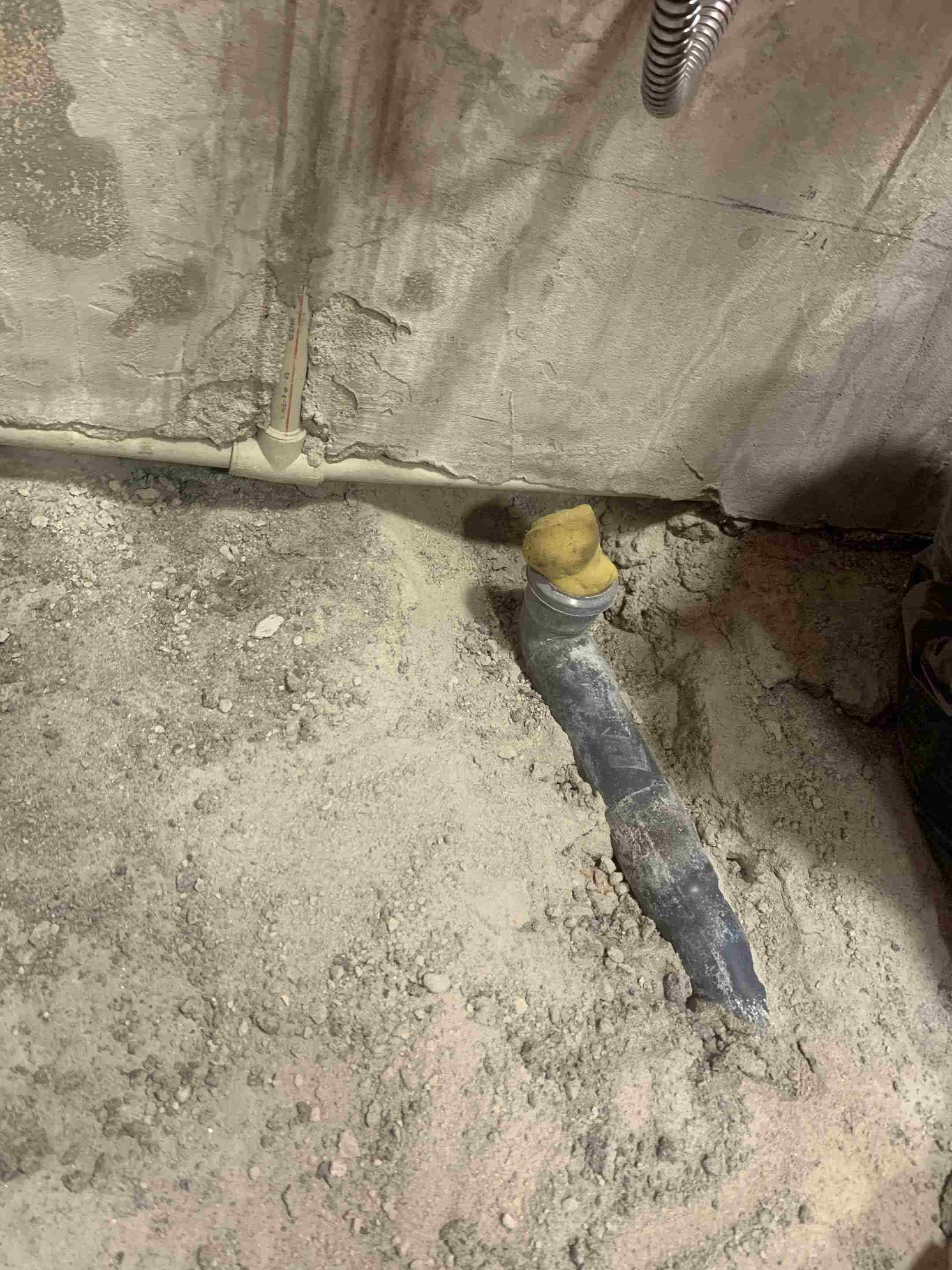

Здравейте! Искам да сваля нивото на сифона, но не знам как. Разкопах до тръбата и сега се чудя това коляно, което излиза от нея, дали да не го изрежа почти докрая и да вкарам сифона в него, след това да уплътня като ги залепя по някакъв начин или да подкопая тръбата и да се опитам да я натисна по-надолу. Моля за съвет, как се свалят нива на тръба за сифона
ПСП. да попитам как е възможно да са вкарали две тръби една в друга, без да има муфа между тях, това правилно ли е? Трябва ли да го оправя?

Разбира се че коляното се премахва, то е било за ваната и насочено на горе. Не натиска тръбата че ще обърнеш наклона!!
Не барай тръбите освен за скъсяване. Те са си работили така. С муфа е по ненадеждно! Те са раздути и лепени.
iliya_i - майстор
А защо ти е коляното? Слагай рогов софон.
