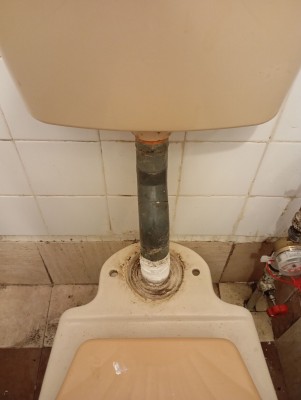

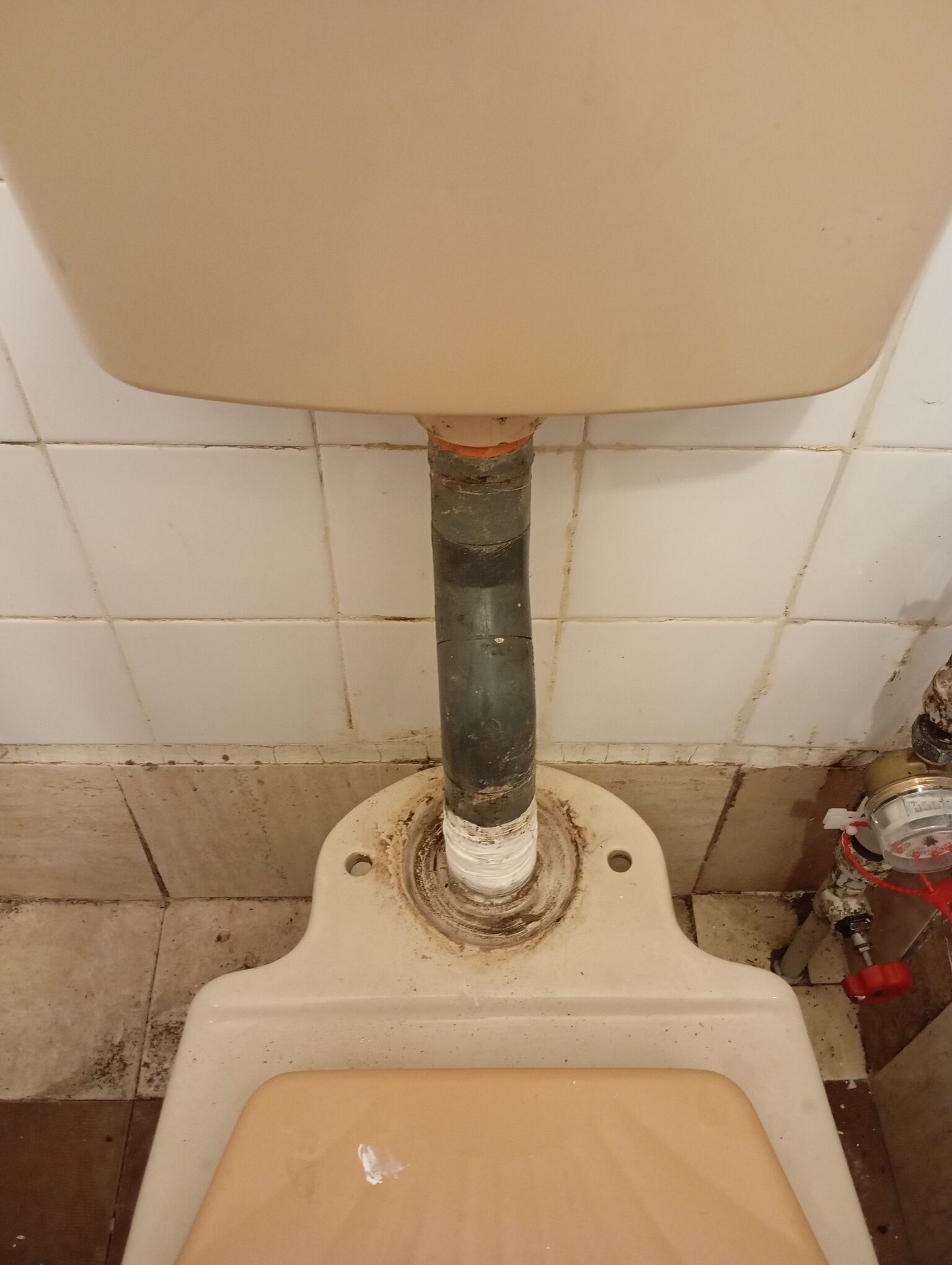

Здравейте, може ли съвет с какво да подменя връзката между тоалетното казанче и тоалетната чиния. Тоалетната чиния е част от моноблок, но предишния собственик е направил връзка чрез внаждане на няколко парчета тръби и сега тече. В магазина не открих нищо подходящо, гофрираните тръби за сифони не стават. Изчерпах идеите си. Благодаря предварително за всеки съвет!

Ако знаеш снимките как говорят...
ПП Изтъркай хубаво до блясък порцелана покрай тръбите. С прах за пране и един влажен парцал и здраво жулене. Измии и снадката която се вижда между двете. Изплакни обилно с вода от праха и като изсъхне хубаво с полиуретанов силион с цвета на тоалетната чиния обмазваш хубаво и дебело връзката чиния тръба. Сложи дебело силикон, но внимавай къде и колко клепеш защото после няма чистене. Работи с гумени ръкавици.
ПП И махни това тиксо бялото. Номера е да е идеално сухо където ще мажеш.
