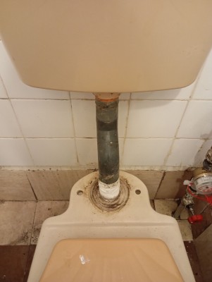

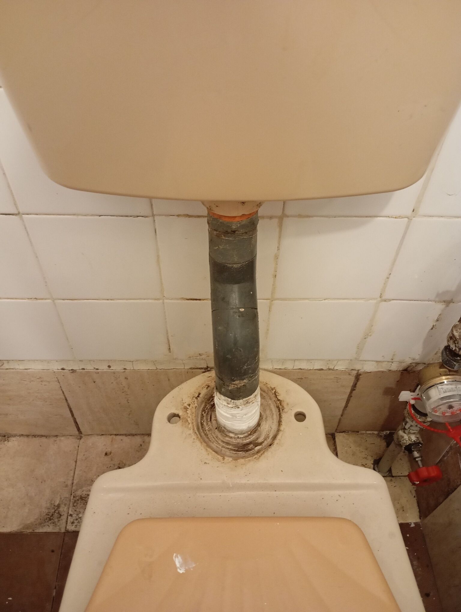

Здравейте, може ли съвет с какво да подменя връзката между тоалетното казанче и тоалетната чиния. Тоалетната чиния е част от моноблок, но предишния собственик е направил връзка чрез внаждане на няколко парчета тръби и сега тече. В магазина не открих нищо подходящо, гофрираните тръби за сифони не стават. Изчерпах идеите си. Благодаря предварително за всеки съвет!

ПП Изтъркай хубаво до блясък порцелана покрай тръбите. С прах за пране и един влажен парцал и здраво жулене. Измии и снадката която се вижда между двете. Изплакни обилно с вода от праха и като изсъхне хубаво с полиуретанов силион с цвета на тоалетната чиния обмазваш хубаво и дебело връзката чиния тръба. Сложи дебело силикон, но внимавай къде и колко клепеш защото после няма чистене. Работи с гумени ръкавици.
ПП И махни това тиксо бялото. Номера е да е идеално сухо където ще мажеш.

И понеже vn2027 не е писал откъде тече и требе гатателство по снимка, но:
1) Тръбата е слепка от PVC тръби и фитинги за лепене и така е постигната кривата конфигурация. Предполагам, че не тече от снадките на тръба с фитинги, но дали е така :?
2) Не мога да отгатна как е направена връзката казанче - тръба, но ако теча не е от там, може и да не е нужно.
3) Връзката тръба - седало мое би тука е теча, защото има мотана лента, която ми прилича на тефлонова. Възможно да е скоч лента. Но щом е мотана лента логиката ме насочва, че теча е в тази снадка. Как е изпълнено уплътняването м-у тръба и седало :? Може би запълване със силикон, но отдолу трабва да има подложка, която да задържи силикона, докато втвърди. Ако е така тогава по съвета на MamaMy мое да се закърпи положението.
Дали с гофретата предложени от iliya_i може да се замени връзката :? Невъзможни работи няма, но как ще стане връзката на гофрето с казанчето и със седалото :? :?
Тези гофрета са подходящи за лесно изпълнение при пластмасово казанче и седало с вход отзад на промивната тръба.
По снимката на мен казанчето ми прилича на порцеланово и възможно е да е от комплекта на моноблока, но пък е възможно ориганалното да е строшено и следващото да се е оказало наподходящо за монтаж към седалото и е увиснало на стената.
Или пък е на стената за повече налягане за по-силна промивна струя :?
Както и да е, но от снимката аз виждам една почити твърда връзка м-у казанче и седало и всякакво размърдване на казанчето или седалото би компрометирало тази връзка.
От некъв опит със седала препоръчвам vn2027 първо да провери дали не се клати седалото.

Теча беше между казанчето и седалото, където беше бялата лента, която като я премахвах беше като конци, фини ленти. Тази снадена тръба е премахната преди публикацията ми. Въпросът беше бе как да спра теча, а с какво да подменя тръбата, защото гофрираните не пасват. Казанчето си има един пръстен. А да връщам старата не е решение, защото тя няма нарези и пръстена бе я захваща.
Но благодаря на всички изясних си ситуацията! Уикенда ще продължа с опитите. И майстор е вариант, но дали някой ще дойде само за тази връзка и какво може да направи, трябва да подмени и чинията и казанчето вероятно.
