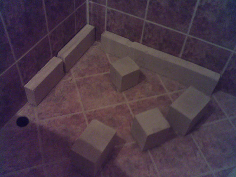

т.е. изрязах от 5см итонг две плочи, които ги сложих вертикално до стената - те ще подпират коритото октъм стената. после направих три тухлички 10x15cм, а височината им е към 12см - леко различно съм ги нащърбил за да нивелирам горе-долу коритото (доколкото го мерих, то си има собствен наклон в посока сифона)
до ден-два чакам още един човек за помощ и смятам да напляскам теракол отгоре и отдолу на тухличките и да пльосна коритото директно отгоре. единствено ме плаши как ще се хване итонга с теракола за самите теракотени плочки (мисля си че откъм керамичното корито ще се залепи яко) - ама не ми се занимава да пробивам теракотите, да набивам евентуално арматура като шпилки и отгоре да нахлуза итонга с дупки в него - ще вземе да стане БЕТОН :roll:

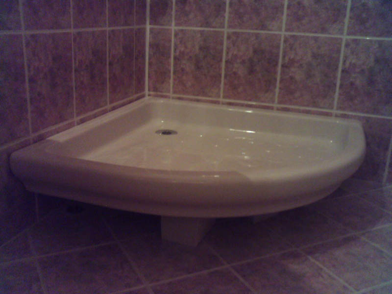

оня ден го сложих :-D сега чакам да стегне лепилото и ще пиша колко е здраво после
в топливото ми предложиха Борофикс на Боро, ама беше 25 кила и в железарията имаха на Церезит21 - Суперфикс - уж пише че става и за плочка върху плочка, и за други гладки повърхности - ще видя колко здраво ще хване итонга върху теракота, че това е единственото, което ме притеснява

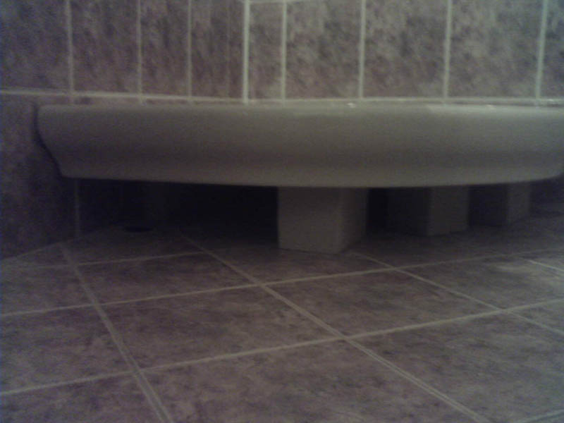

така разположих итонга под коритото, като вляво успоредно на стената ще върви меката връзка от сифона до канала
снимка отстрани - само проба, без лепило
отгоре как излегжда - после след като стегне итонга отдолу ще го облепя отпред по челото, където ще лепя плочките
крум - специалист
Само трябва много внимателно да изолираш под коритото, че итонга се саморазпада при навлажняване... И пиши как е хванало лепилото
