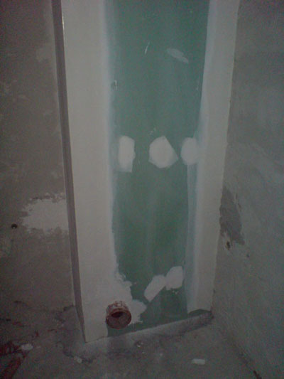

Стената е от червена тухла, но проблемът е, че тръбите са плътно една до друга и няма как през тях да мине. Това са 10 - тина тръби, нямам представа защо са толкова много.
Между другото, апартаментът е в Цариградски комплекс в София, така, че ако някой има апартамент там или пък е правил тоалетна там може да каже. Предполагам, че все някак си е решен въпроса, не вярвам всички в комплекса да са с обикновени казанчета.

как ще пробиваш зад гипсокартона като нямаш видимост :?
има вероятност да надупчиш някоя тръба и става мазало

Ако дадеш снимки най-добре ще е, че май никой не разбра какво точно е положението :)

Щом си в Цариградски комплекс направо махни картона в банята и си направи всичко като хората.Там преправях едно Вик на една баня и се видях в чудо.Тръбите зад гипскартона не са закрепени .Отделно е много трудно и бойлер да хванеш в стената и т.н.Моят съвет е да събориш гипскартона,за да нямаш после ядове след време.
Снимката е малко тъмна, но може би ще стане по - ясно. Както казва Rumen Iankov май наистина трябва да махна картона и да зидам стена.
Само това за тръбите не разбрах какво значи, как така не са закрепени :? Много благодаря за съветите.

Махай го тоя картон, виждам че стените са мазани и стойката ще я захванеш за тях. И после итонг.

При теб не е чак толкова зле.Махаш картона и монтираш шпилки.И внимавай долу в замазката като дупчиш за крачетата на казанчето да не продупчиш тръбата ф 50.Най добре изрови внимателно замазката за да стъпят крачетата и после ги циментирай.
