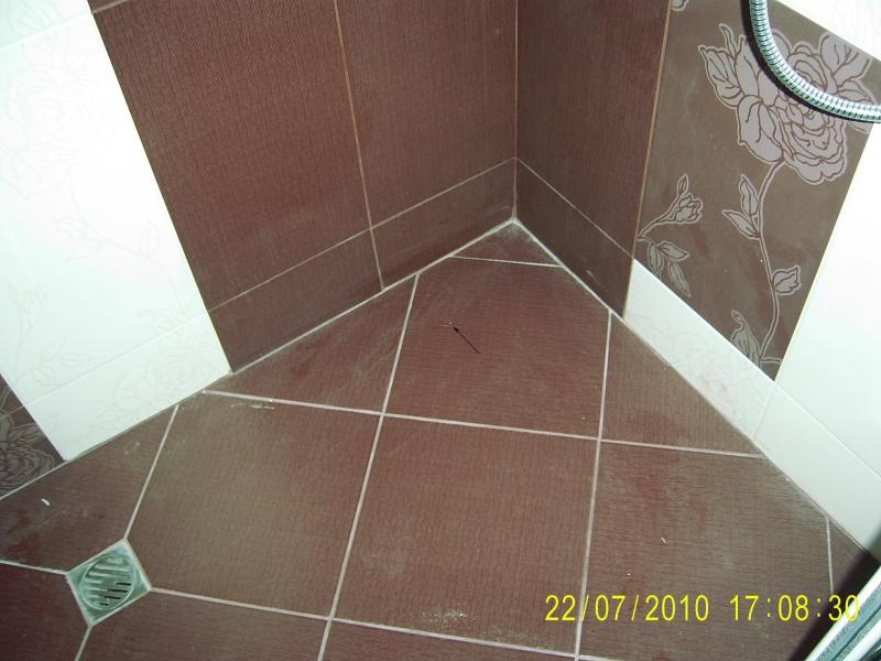

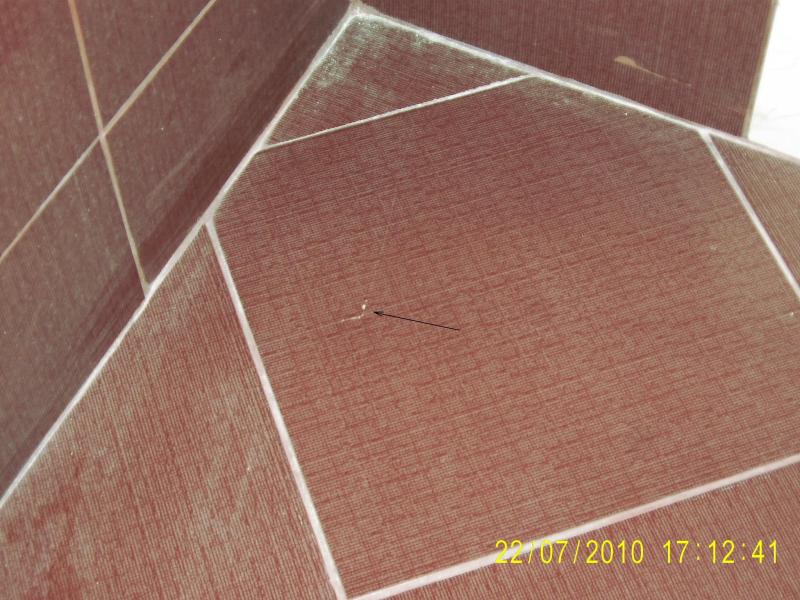

Преди няколко дни приключихме с ремонта и вече сме новодомци. До тук добре, но проблемите започнаха- след оглед установихме, че на пода на банята има една пукната плочка, която на всичко отгоре граничи със стената. Плочката е винена на цвят. Има ли начин пукнатината да се заличи ефективно т.е. да не пропуска вода, и да не си личи. Прочката е 33/33 и има явна следа че върху нея е паднало нещо - гланца е обелен. Ще опитам да кача и снимки.

Подмяната е неизбежна. :wink:
peter_m - специалист
Дано само не са лепени на кюфтета (ще си проличи като махнеш счупената плочка) че ...
Армагедон - специалист
с кит за камък , ама няма начин да не личи :|
сола 180 - специалист
Чапар -може и да не се маха , зависи от желанието и къде е плочката.
Петре стига с тея кюфтета бре, има ли още ора да правят така????????
Аз казвам да видим снимки и то по-реални и близки па ще решим.

Плочките са лепени на гребен, лепилото беше Ceresit CM11.
tedydora - помощник
Ето и обещаните снимки

tedydora - помощник
Имам и молба - тъй като за една плочка едва ли някой ще се хване да я смени, може ли да ми опишите процедурата. Ще пробваме със собствени сили.
chapara - майстор
tedydora написа:
Със собствени сили ,колкото и да се напъваш може по-голяма беля да сториш :roll:
