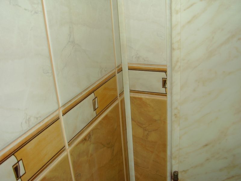

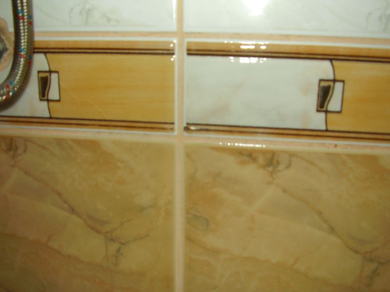

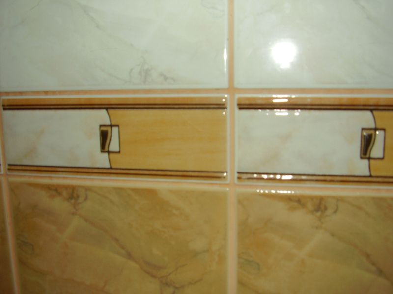

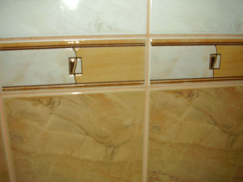

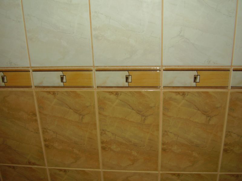

Аз го имам същия проблем,пак само на фризовете,но 4-5години няма никакво развитие(слава богу).Едната пукнатина е на стена,която се нагрява(донякъде),но при другите този фактор е изключен,така,че остава варианта за некачествени материали(майстора съм си аз,и съм сигурен,че не съм ги счупил при поставянето).Това ми е първото лепене на плочки,и както виждаш съм се справил добре-няма нищо толкова сложно,но на "твоя човек" моля,не му казвай майстор.

MaistorqgA
- Мнения: 68
i frizovete ne sa ti naredeni v edna posoka
MaistorqgA
- Мнения: 68
govorq za sinite
