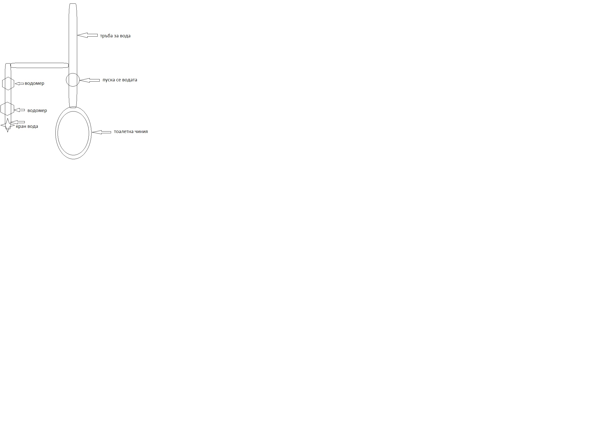

необходима ми е помощ, тъй като ми се налага да сменя тоалетната си чиния - за смяната намерих много полезна инфорация във форум(главно за подмяна на моноблок), но не открих нищо отностно това какво се прави когато не е моноблок, а има вертикална тръба от която водата се пуска със сифон. Т.е. тръбата е свързана с тоалетната чиния и от нея се пуска водата - какво преустройство трябва да направя за да мога да подменя чинията с моноблок и възможно ли е това да стане .По-късно днес ще кача и снимки. Благодаря на всички.

А снимки ? Че от този чертеж нищо не схванах.

Там от където си пускаш водата сложи ъглов кран 1/2 на 3/8 и с мека връзка си захрани моноблока, няма нищо сложно... пусни все пак 1 снимка.
