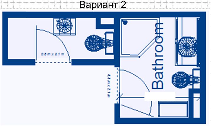

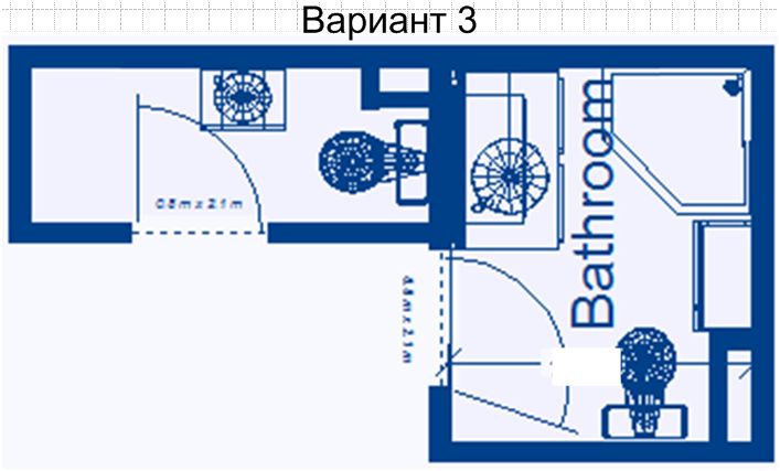

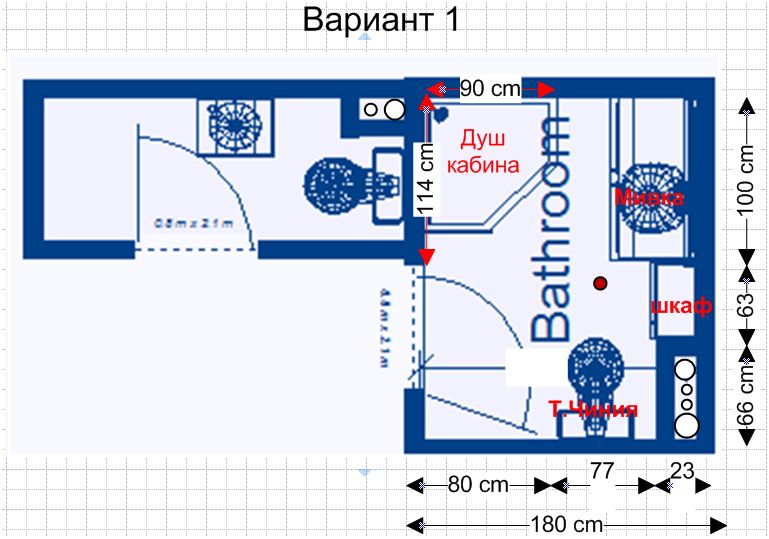

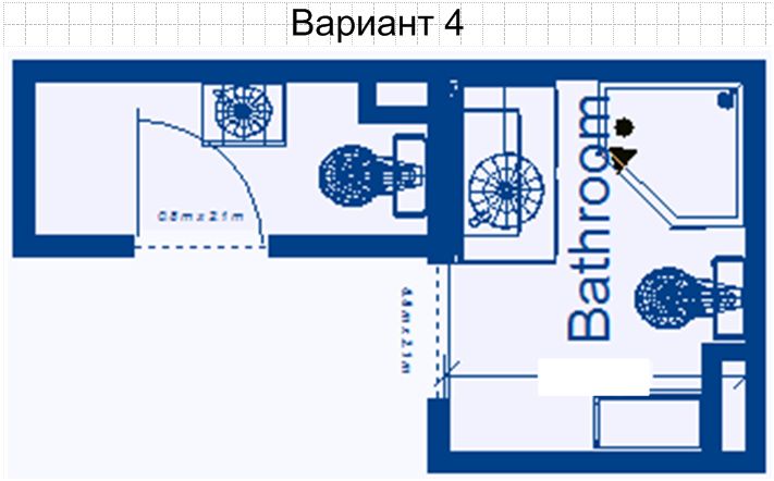

Вече ви попитах относно удължението на отходната вода от таолетната чиния. Разбрах, че няма проблем . Единствено ще трябва да спазя наклон 3-4 %. Това ми дава възможност за различно разположение на обектитв в банята. По долу ще намерите 4-те варианта, върху които умувам. Върху вариант 1 съм отразил основните размери. Дайте съвет кой вариант е най-добър.
Другия въпрос, който ме вълнува е разположението на сифона. Това, което строителя е предвидил съм обозначил с кафяво кръгче във вариант 1. Дали не трябва да го мръдна към буквата “h” (Bathroom)
tysonlkr - специалист
Мое мнение вариант 1 е най подходящ, най ми допада.
Относно сифона, ако наклоните са направени както трябва там си е добре. За да го преместиш ще трябва да правиш нови наклони към него, според мен е излишна работа.

Шкафа за баня не е хубаво да стои до душкабината.Аз гласувам за вариант 2.

Ако ти позволява душ-кабина да разположиш по този начин мивката, ще е по-удобно да ги ползваш и двете.
