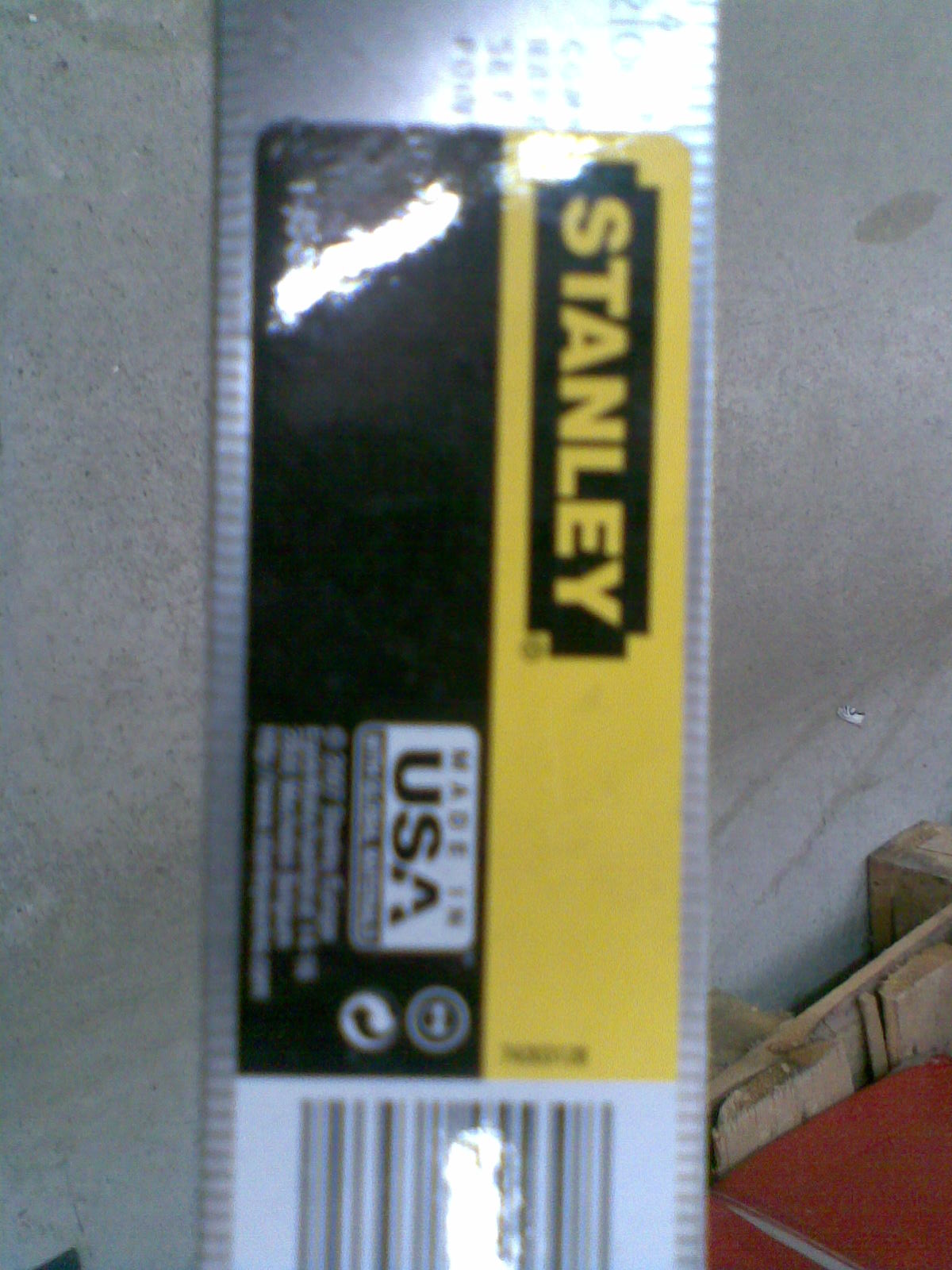

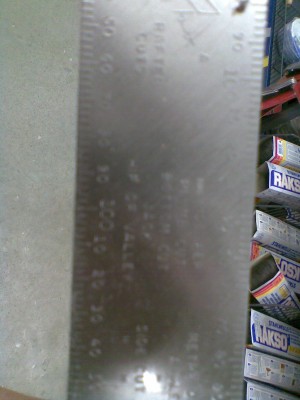

Здравейте отново,
днес в един от големите строителни хипермаркети мернах този метален прав ъгъл на фирма Stanley (made in USA) с размери 400х600 мм.
Цена 16.99 лева.
От двете страни на ъгъла има изписани много неща за ъгли, тръби и т.н.:
Почти същия прав ъгъл (400х800) на black and decker струва 54 лева.
Коментари? Да си го купя ли?
Иван
kiroslavov - специалист
STANLEY е хубава марка, според мен си заслужава.
