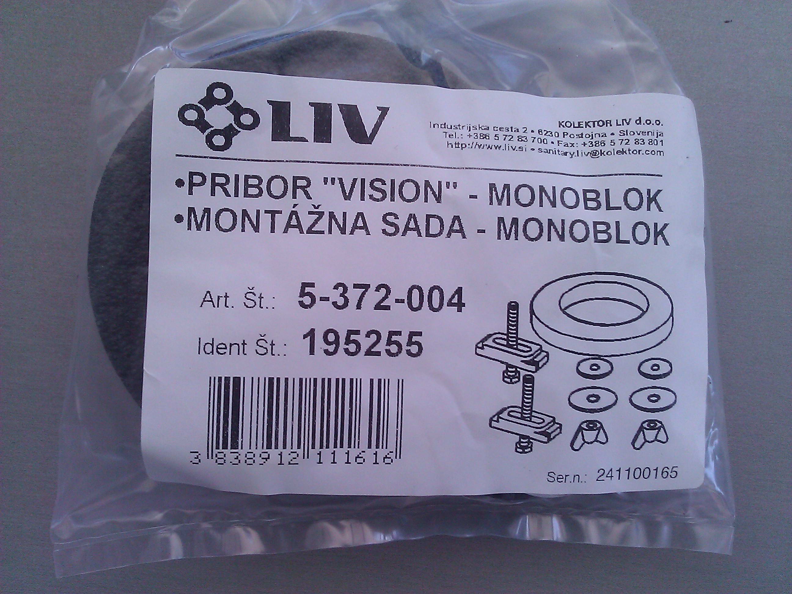

VLADO66 - майстор
Така като гледам е целена тръбата,иначе по-логично е да е в ъгъла.Освен мека връзка ти трябва и гарнитура за моноблока и дюбели/ако ги няма в комплекта/.Аз предпочитам да ги лепя/сега сигурно някой ще скочи/ :wink:
Evgeni30 - специалист
Какво представлява тази гарнитура, Владо?
VLADO66 - майстор
Гарнитура между моноблока и плочките.

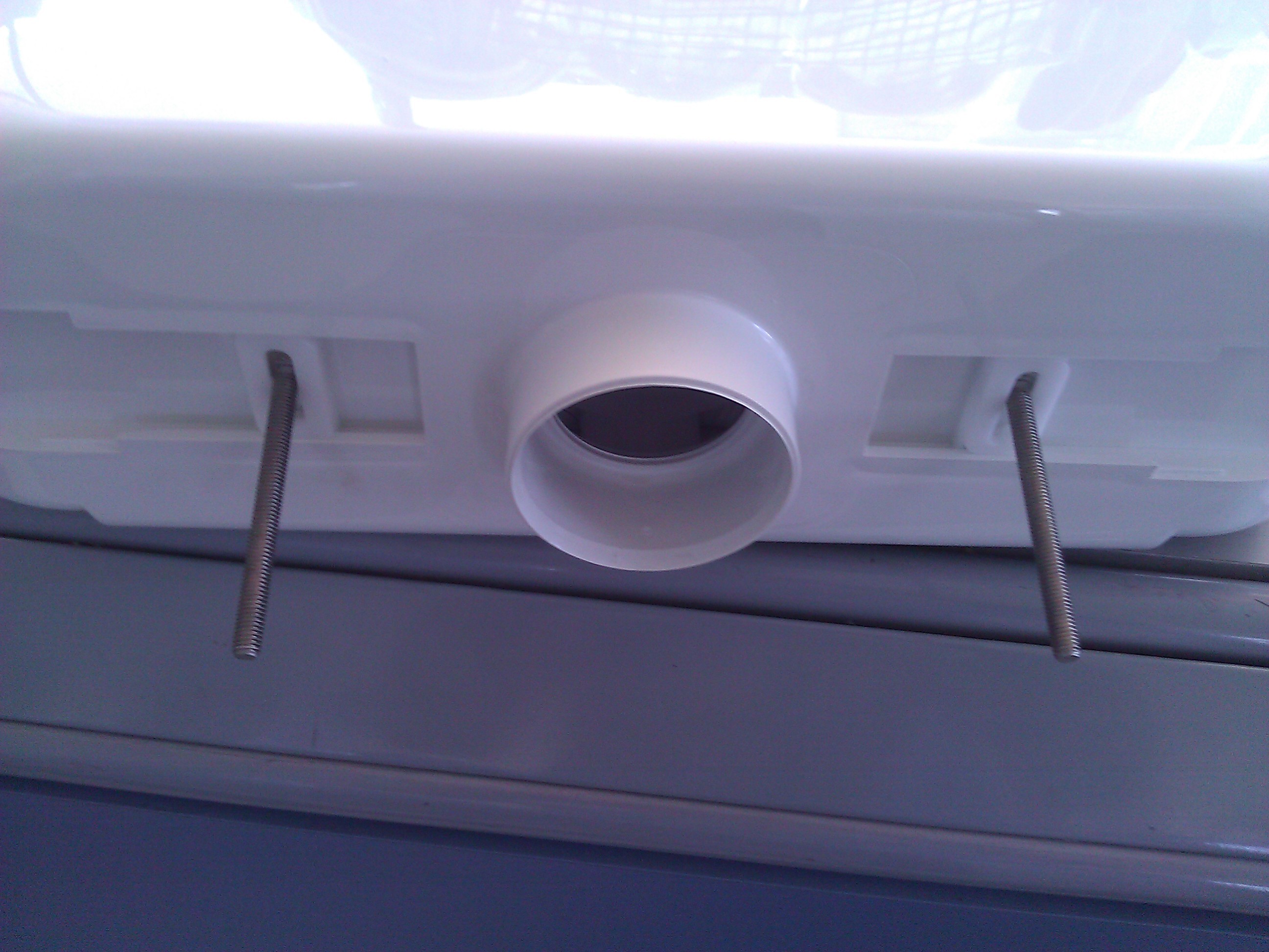

limp3r - специалист
Досега нямах възможност да пиша, та сега реших да покажа как става монтажа на пластмасово казанче на мястото на порцеланово такова. Малко късно май, но може занапред да помогне на някого. Става много лесно, а цената на казанчето е 36 лв. Болтовете забравих колко са, но не са скъпи.
chapara написа:
И как ще го прихване за чинията :? , че не се сещам....
Извинявай, но това че не се сещаш не означава че няма как, нали? Без лоши чувства :)
