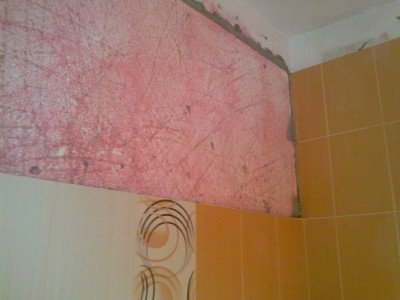

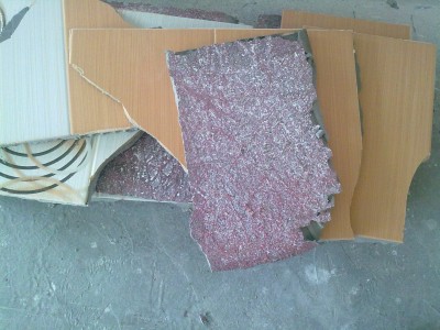

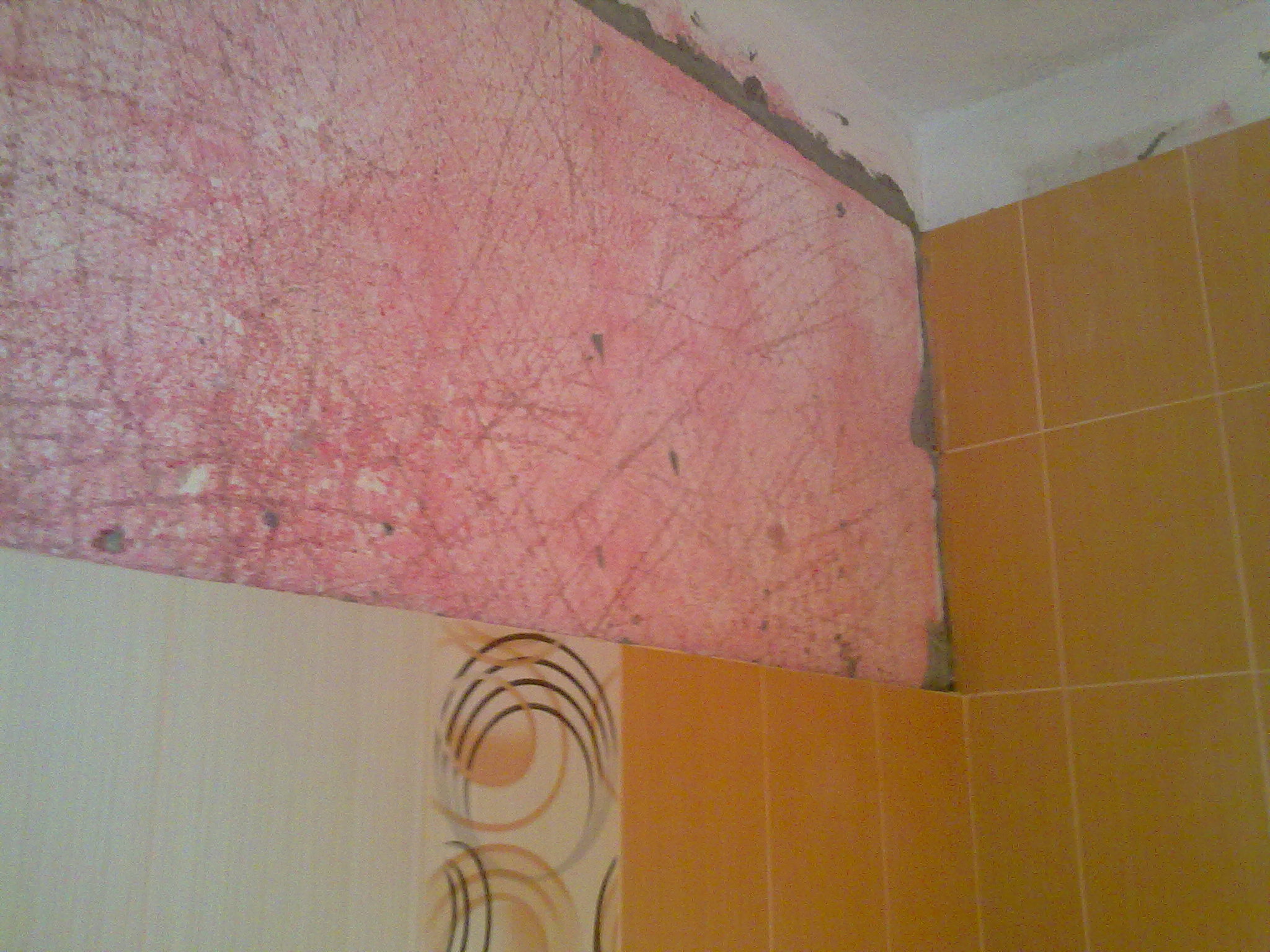

Сега майтапа настрана.Свалих плочките ето и снимки:
Мнение на един човек разбиращ от тези работи е:
Да се обработи с бетон-контакт, и с хубаво флексово лепили след това и няма да има проблем.Според него розовия груд е проблема.
Чакам мнения.
110820121074.jpg Плочката отзад!
110820121064.jpg Отлепени от стената!
