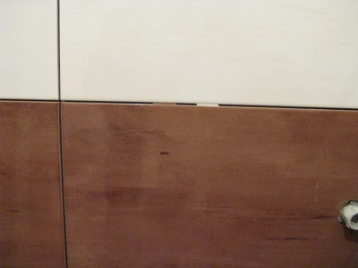

На границата между двата цвята на коя фуга бихте заложили? Светлата изпъква повече, докато тъмна се слива.

Въпрос на предпочитания,но......показах снимката на ЖЕНАТА ,отг.: е Бяла фуга.Интерсено ми беше да експериментирам,тя гледаше телевизия и изведнъж я попитах за отговор,малко спонтанно ми отговори :)

Да поясня само...това е мнението на една от жените ми...другите не съм ги питал... :-D :-D :-D

Светлата по-добре стои.

Масторът пък е за тъмната. Голяма дилема.

Послушай майстора! Тъмната определено придава стил и в същото време е по-практична!
Пък ЖЕНАТА...май съм питал грешната жена :-D

Послушах те и се доверих на мастрора.
Края на плочките отгоре как е най-добре да се оформи? Предполагам скосено със слой лепило.
Тъй като вратите на банята и тоалетната останаха дървени искам да ги зашкуря и да ги боядисам с лак /орех/. Някакъв по специален ли да търся или този на сократис ще ми свърши работа. Доволен съм от безцветния лак на Дуфа. Водоразтворим и без проблеми се нанася на таван поради гъстата консистенция. Но нямам впечатления за цветните и как се държи на влажни условия.

Малко се поизгубих, но покрай празниците е така..:). Успях да мина тавана на банята и тоалетната с унифлот и лакирах вратите. Днес докато почиствах около сифоните с вода забелязах, че тъмната фуга си променя цвета при съприкосновение с водата. Става по-тъмна, като изсъхне отново изсветлява. Фугата е сиена/кафява на церезит CE40. Това нормално ли е? Светлата фуга е жасмин на Ардекс и не ми прави впечатление да си променя цвета при намокряне.
