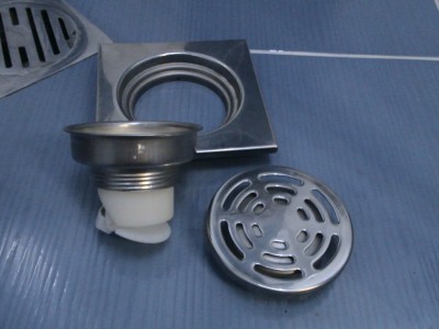

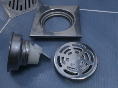

Донесоха ми от Алати Варна 1 бр. да проверя дали ще стане.оказва се че е по широк от моя с около 5 мм.и утре ще опитам да го разглобя по червената черта,там е с точкова заварка и да сложа само клапата в моя на мястото на пластмасовия конус.Не съм сигурен,но мисля че видях такъв и в бриколажа на окръжна болница.Утре ако остане време ще мина да проверя.

Снощи остана време да разглобя този от Алати Варна.махнах конусната пластмаса от стария и на нейно място поставих клапата от новия.Направо заспа без уплътнение.Поръчах да ми донесат няколко бройки от Варна,разглобявам ги по същия начин и ги слагам на останалите сифони.Поне спестих къртене и др.разправии и няма да ми ухае на канал.
