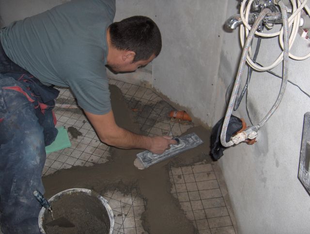

Правилно си видял в клиповете, но не само майките а цялата замазка е добре да се направи без много вода.3 към 1, пясък към цимент.Ако имате по вашия край зелен девненски.И помисли добре върху наклоните за да не се набутваш после от към лепило.
Ето, виж.Долу -горе да можеш веднага да дричкосваш.

Поръчах си готова, тъкмо ми я докараха, но ми се струва много суха. Дречкосване и пердашене едно и също ли е? Това дето заглаждаш отгоре само с водица, че да не се рони?
VLADO66 - майстор
На първото да и на второто да.Докарали са ти сигурно земновлажна,нужно е да я пребъркаш с малко водичка.Гледай да не правиш големи наклони-примерно 1см. на метър.

Абе направих нещо, ама се изчанчих :) А каво съм направил, като взема да лепя плочките ще си покаже.
