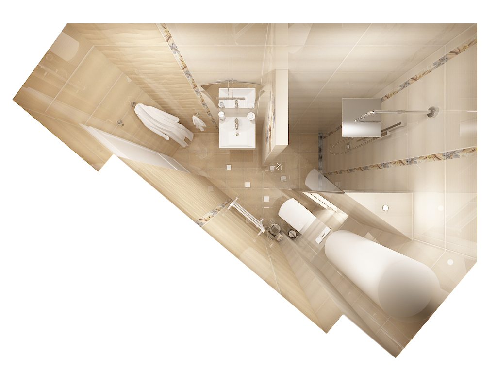

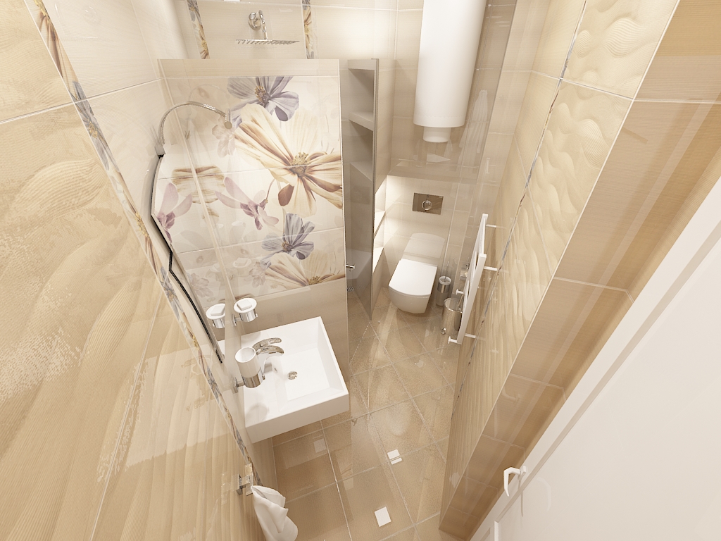

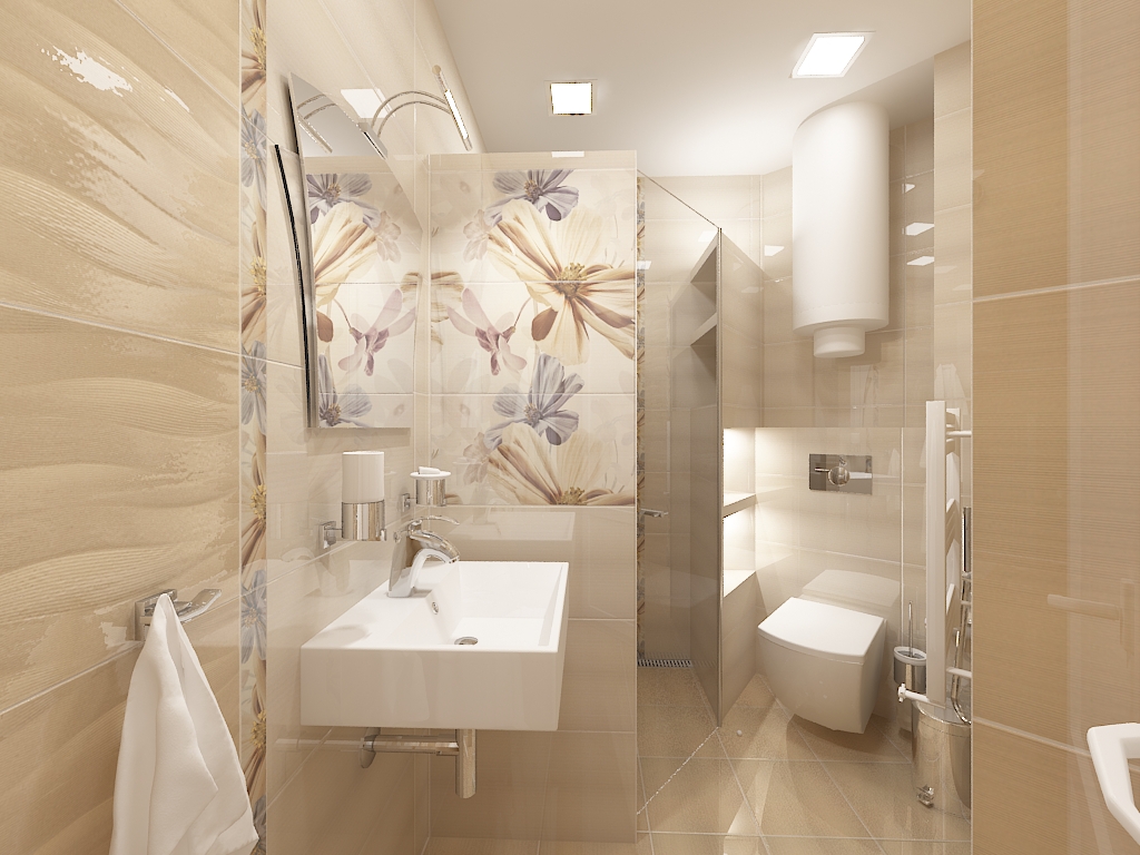

Здравейте,предстои ми изграждане на банята и ми се иска душ кабината която ще се изгради от плочки и ще има само стъклена врата да е плътно до тавана.Над вратата ще е със стационарно стъкло или ще се затвори и там с плочки.
Проблема е че ще остане без вентилация.В помещението има вентилатор,но единствения вариант да стигне и да се прекара вентилация до кабината е тавана,но не ми се иска да го смъквам,предвидил съм 5 см,ще го правя с опънат таван.Бойлера ще е вертикален и искам да е възможно най-високо.
Ако в душ кабината се сложи вентилатор и вади въздуха навън,където ще има втори,ще има ли ефект?
Има ли други варианти за вентилация?
Благодаря!

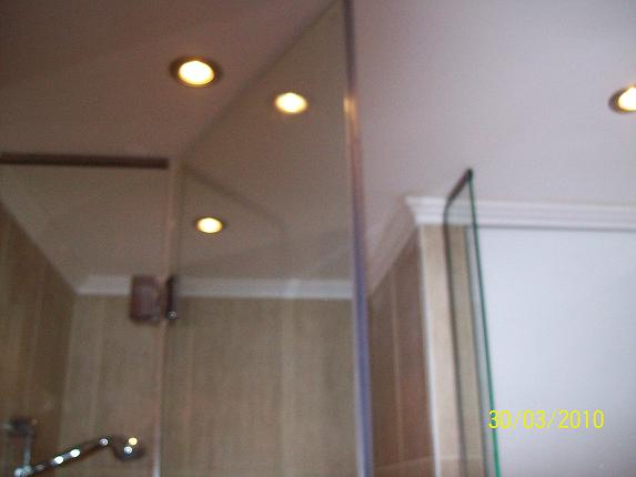

Тази съм я ползвал и имам спомен, че трябваше да има вентилатор вътре в душевата част на банята.

Плочките са на fanal,серия Infiniti camel и crema.

В случая трябва да е на най-малко 2.10 м,защото е с вграден душ,а извода за душ-питата е оставен на 2.10м.
Мисля че естетически не би стояло добре ако питата стърчи над стъклото или стената.
Една от причините да е с плочки е че се потдържат по лесно от стъклото,а в триъгилника който се получава ще направя ниши в по долно ниво отвън,и друго по нагоре вътре в кабината.
