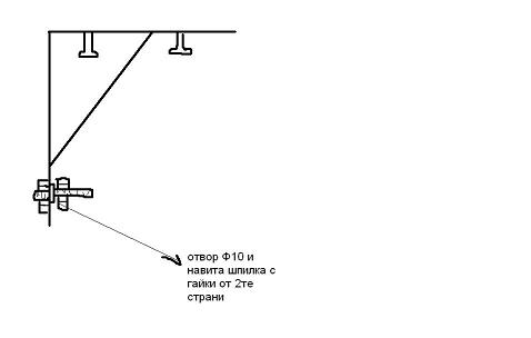

И аз сега трябва да монтирам по същия начин бойлер... Мисля да ползвам по 2 дюбела, и то не анкери ами пирони на Ф8 и дължина 60 мм.
Въпросът е планката... Не ми се занимава да заварявам и да боядисвам, надявам се в практикера да намеря нещо подобно. Намислил съм да разпробия планката и със шпилка Ф10 с гайка отпред и отзад да свърша работа. Това няма къде да се суче и т.н., абе въобще няма къде да ходи :roll: :)

Time2Burn написа:
Само не ми е ясно защо ще разпробиваш планката?
Емо, мамката ми остана като прякор от една печатна грешка ...... а и така по-лесно ще ме псувате :lol:
Time2Burn - специалист
Ще пробия отвор Ф10 в долния край не на планката, а на конзолата, дето ще се наложи да навия шпилка или болтчета, за да може планката на бойлера да висне върху тях
