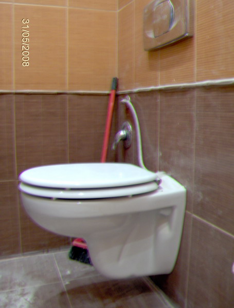

някой знае ли как може да се "свали" вградено казанче без къртене?
майсторите-некадърници са преценили да го монтират на 55 см. височина и крачетата малко висят като се седне.

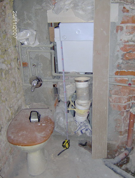

гледайки снимката от монтажа /преди де се залепят плочките ми се струва, че единствения вариант е да се изкъртят две плочки и да се свали цялата конструкция надолу....

Дай една снимка в момента как стои.Нещо не мога да те разбера :|

ето и снимка в момента

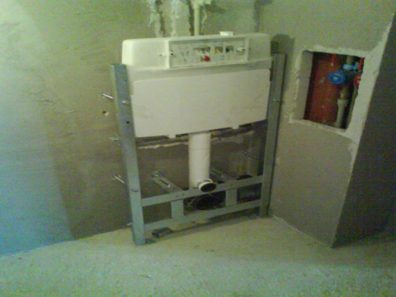

По принцип за да свалите казанчето надолу трябва да изкъртите всички плочки около казанчето и да си направите промените.На снимката в началото виждам някаква измислица от маншони.Дано не са останали така защото изкарват към 2-3 години.Ето една снимка на едно казанче

За да го свалиш трябва да къртиш всичко наоколо.Бахти,толкова ли е трудно да измериш 35-40 санта приспадайки пода.Секви образи...
маншоните ги няма сега разбира се.
и аз мисля, че единствения вариант е къртене, но хич не ми се ще....
та затова питам патили....

Няма друг.Ако искаш къртиш и тва е.Иззидай си стъпало :)

Остави височината, ами този смесител за бидето как му изкараха там извода????? Искате да падна от смях ли? С тази мека връзка около 1.80 ли? Аз бих го изкъртил не заради височината, ами заради извода на смесителя...
