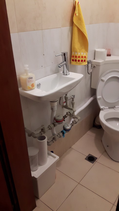

Здравейте , предвидил съм в тоалетната да има и малка мивка, но предлаганите мивки са от 20 см нагоре ширина и затварят помещението. Моля ако някой знае дали и къде мога да намеря мивка до 20 см ширина / разстоянието напред / да сподели.
Благодаря предварително за отговорите.

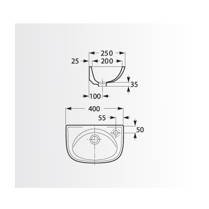

20 см не знам, при тези има 22см, но кой им представител в България...
https://www.ravak.com/en/chrome-400-small-washbasin

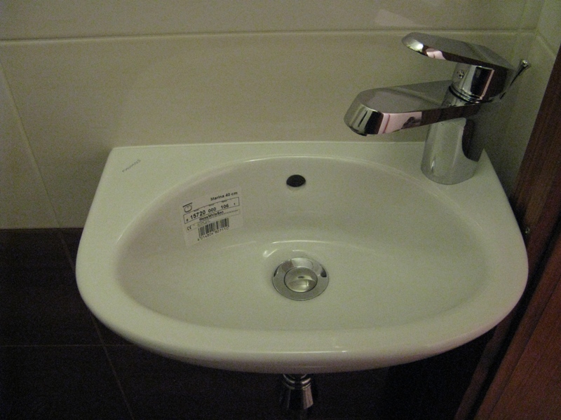

Подобни мивки за стояща батерия в строителен магазин РУМИК ул. Мара Бунева.на цена към 60 лв. Такава мини мивка за смесител за стена не препоръчвам. В РУМИК има и ст.смесители с по-голяма височина за към 30 лв.
Мини мивки има и в Баухаус за към 100 лв. Аз от там взех, че по изглед ми допадна. Предполагам и двата магазина днес работят.
Но ако имаш възможност за по-голям размер, не се колебай, избери голямото.
Ето и снимка:
mini mivka.jpg (70.28 KиБ) Видяна 6992 пъти
