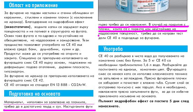

с какво се оцветява фугината?Има само бял а на мен ми трябва черен.С оксидна боя?Имали някой становище по въпроса..пропорции?
П.С.Фугината е на церезид и е бял..Ц40..а трябва да стане черен:)
Ceresit CE 40 Aquastatic
някой може ли да ми преведе на разбираем български какво трябва да направя..да мокря ли фугата преди фугирането или не...

аз мисля че ако го смесиш с нещо ще го изметеш от пода след време
пък и да му сложиш нещо черно-колкото и де е то, ще излезе сиво заради белия пигмент!!!
има черна на церезит по каталог но не я зареждат по магазините :? --и на мен ми трябва
В бриколажите има със същите показатели гъвкава/хидрофобна..... на мурексин(баумит) черна .......

Тони, за Ц40-добър избор, но се познавам с вносителите, та черен няма да внесат никога, санитарен силикон(25-цата) също.мисля че виждах на Мурексин и на една гръцка фирма която се продава в Практикер, ако имам път ще проверя.Отделно на българските може да има, но не съм гледал, то и без тва освен Боро от тях нищо не е читаво.за оцветяване забрави, черен пигментпърво ще се "сбие"с белия, който вероятно има избелващ агент, както е с латексите-белите не можеш да ги тонираш много наситено точно заради него.А и качествата на Ц40 може да прецакаш, аз съм смесвал 2 и дори 3 цвята Ц40 и не съм убеден че качествата са 1:1 с едноцветния после.
