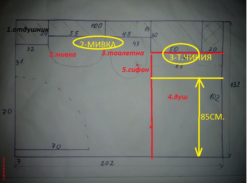

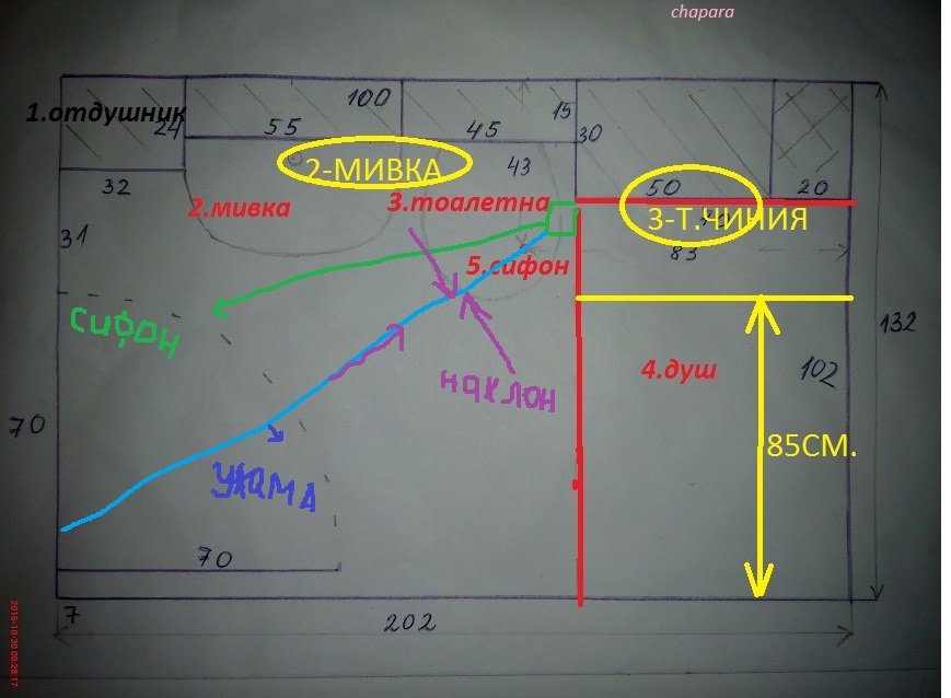

Взех си бележка и качвам коригирани снимки /дано успея/.......
Изображение , и Изображение .
:rock: Малко кривичко, ама с плочките ще го оправя :) .

p.v.x - майстор
Този "S", на мръсния канал , не може ли да се смъкне ниско до пода.

Относно банята.
Не можете ли да излъжете една структура за вграждане в куфара с висяща тоалетна :?

Относно банята.
Утре или днес /станало вече/ ще огледам пак нещата и ще премисля. Вградената структура така ли да я разбирам Изображение или така ?Изображение

chapara - майстор
Гледайки тази снимка, конзолата може да влезне в този куфар, като отдушника към тавана може да премине на фи50, достатъчно е. След като се направи куфара ще се вижда и място ще отнема само висящото цукало :wink:
И в другия апартамент не се занимавай ако няма проблем. По принцип събарянето на отдушника е погрешно :roll:
