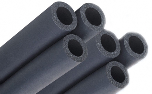

:?: Със заградено в черно вляво съм отбелязала изолацията на тръбите. Имахме ролка фолио за изолации, което не влезе в употреба и го употребихме в банята, надявам се не е проблем. :)
Под това фолио като че няма топлоизолация :?
Не знам какво сте изолирали, но с това фолио май ще направите бела.
Ако е на топлата вода ще помогнете на част от топлината да избяга по-бързо.
Ако е на студената вода ще предизвикате по-голям конденз.
Това на снимката е за изолиране на тръби. Целта е да се изолира тръбата от околния въздух.
През Лятото, когато топлият въздух достигне до студената тръба, се образува конденз, т.е. влагата от въздуха се втечнява върху тръбата. Също като стедената бира се "изпотява". През Зимата пък, не позволява на топлината да се раззейва в околното пространство и така тя достига до батерията почти без загуби.
