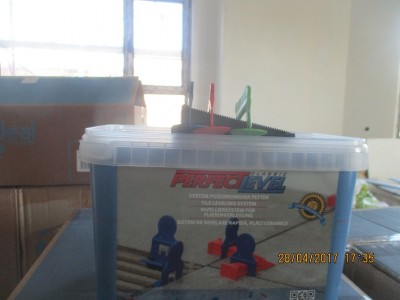

Запалихте ме и мене с тази тема. Не че плочките са ми големи ама съм калпазанин та дано ми е по лесно.
Аз ги поръчах от китайците. 500 клипса + 200 клинчета за $31.50 . След празниците даже очаквам да пристигнат. Тука така и не намерих на разумна цена. И сега твоите ме учуди макар че пак са ми скъп на фона на китайчетата. Не мога да разбера защо държат толкова високи цени дори и там. Една запалка е по евтина от тази мижава пластмаса.

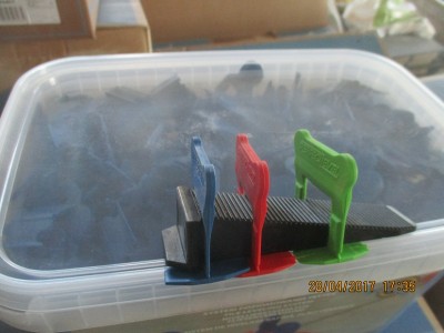

lov написа:Една запалка е по евтина от тази мижава пластмаса.Запалки се продават и се купуват на много места от много хора.
Системите за нивелация се водят специализирани за определена работа и търсене за тях е не е толкоз голямо, като за запалки, бъркалки за кафе и подобно.
Абе и кръстачки не са хич евтини, ако ги сравним с цената на дюбели
Лов, ти си по жиците - едно слаботоково табло на schrack струва 200 и кусур лева -- а едно парче пластмаса...
lov написа:та дано ми е по лесно.Та от моя опит - затягането от клина може да размести някоя плочка - гумения чук я връща на мястото.
Някои подложки не се къртят в нужното място идеално и се налага изчистване с мултикътър или мултишлайф с подходящи консумативи или дискове.
Има вероятност да опънат плоскост - да не е под нивел, ама там и плочките имат отношение...
Може да има още нещо - но съм в началото на ползването, но щом подобрява моя работа, ще гледам да пробутвам тези системи, нищо че са скъпи, то и аз не съм евтин откъм цената

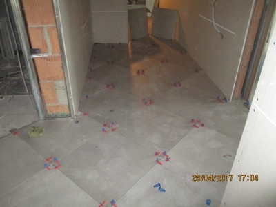

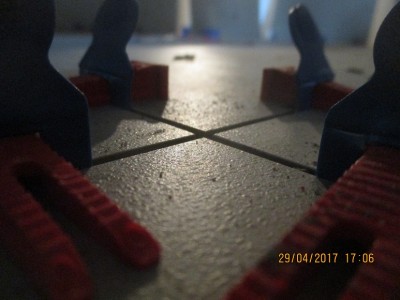

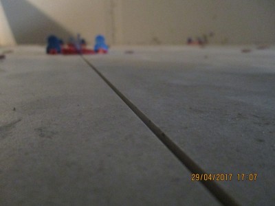

Днес от обяд бързо и просто десетина квадрата гранитогрес /заради наклона при снимането, по-низко не е възможно, визуално ъгъла на насрещната плоча изглежда по-високо, иначе е равно/-
За мен е бързо и просто, но не отменя чук, нивел, опит, очи и ръце.
За непознати с плочки - системата не нивелира изцяло лепенето на плочки, а само нивата помежду тях, и напълно възможно пода да стане на "вълни"
