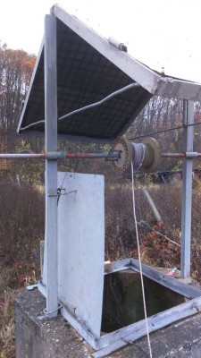

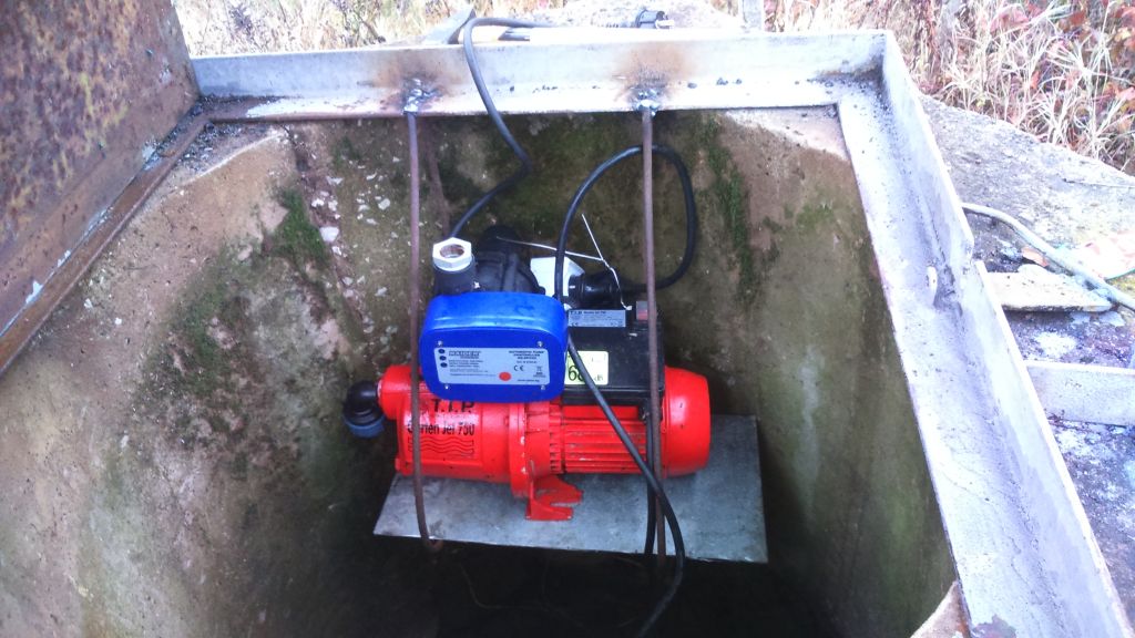

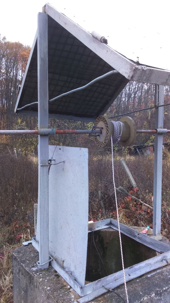

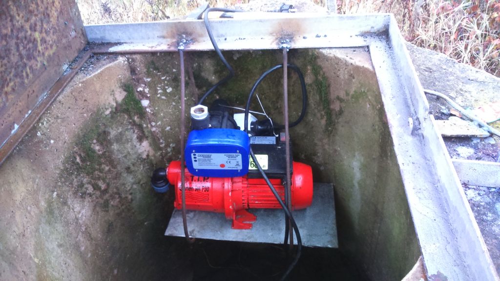

Днес ще купя неопрен и хубаво ще ги увия. Това беше най-доброто, което можах да измисля за една седмица време и работа в кал до уши, дъжд и студ. Кладенеца е на 75 метра, трябваше да се положи помпа вътре, да ѝ се измисли стойка, капак, покрив на кладенеца... Отделно полагане на тръби, кабели..

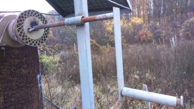

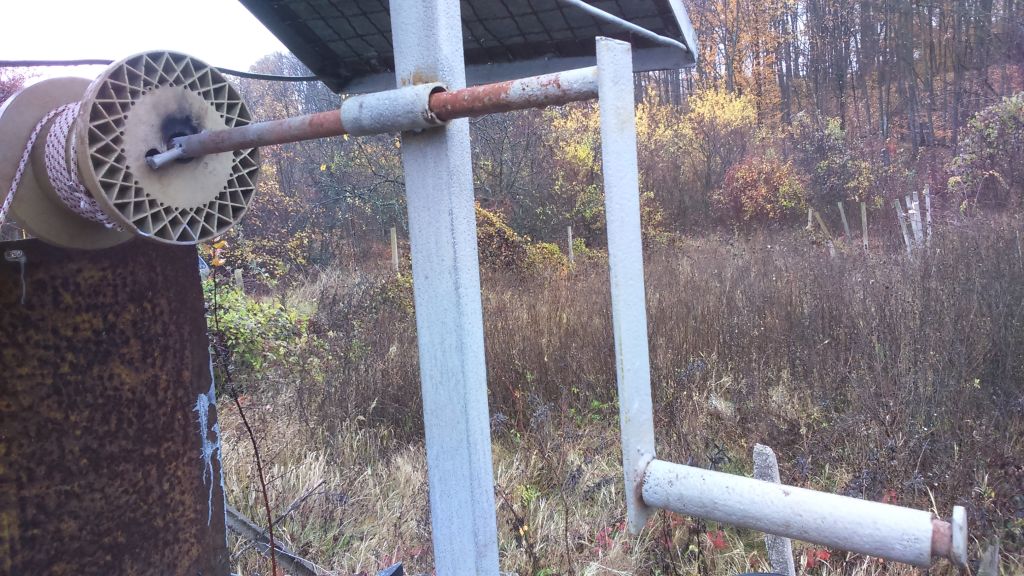

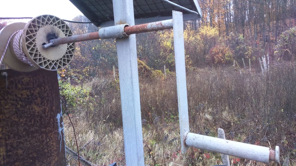

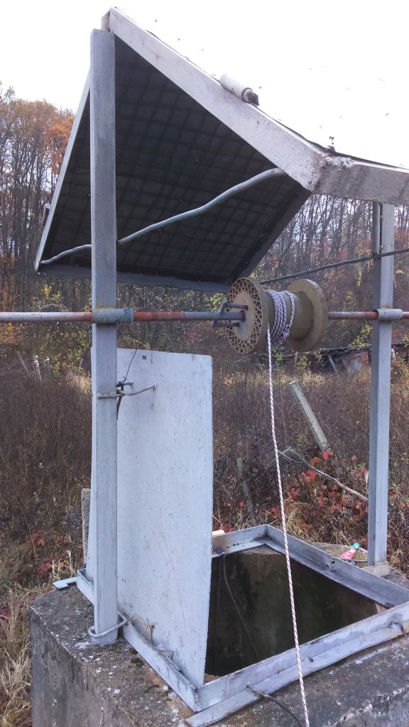

Да, той е в едно изоставено място. Самият той беше запуснат, правих му покрив от ограда от рухнал кокошарник и ламаринения му покрив, заварявах капак, дори импровизирана макара спретнах от една макара за кабел, която намерих захвърлена и железа от изоставените къщи наоколо. От нищо-нещо.

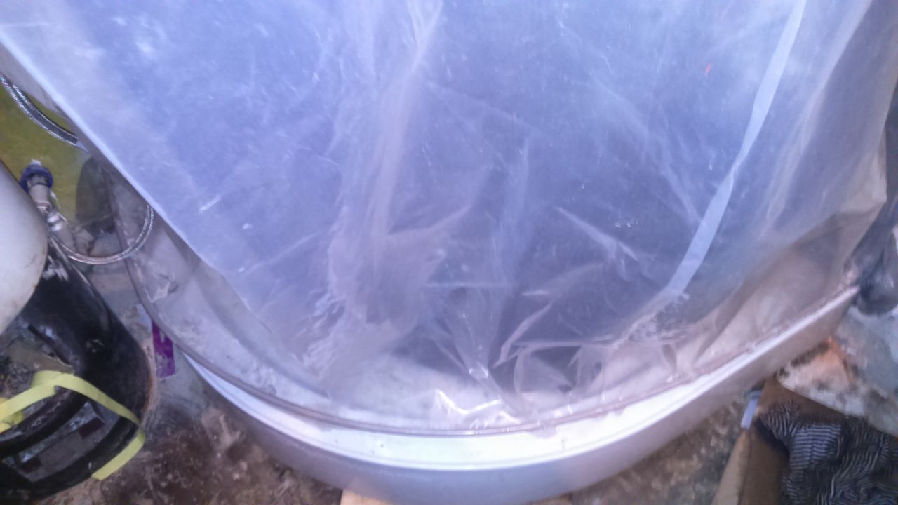

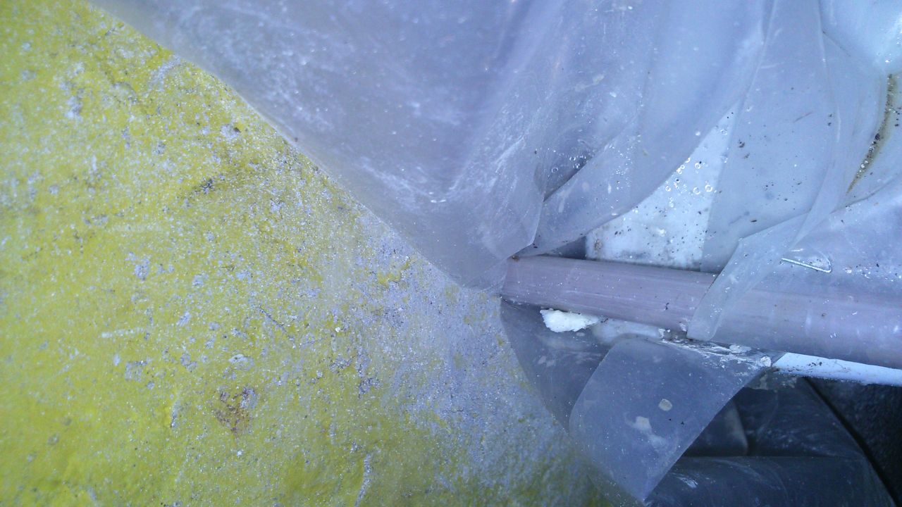

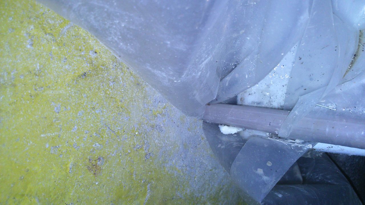

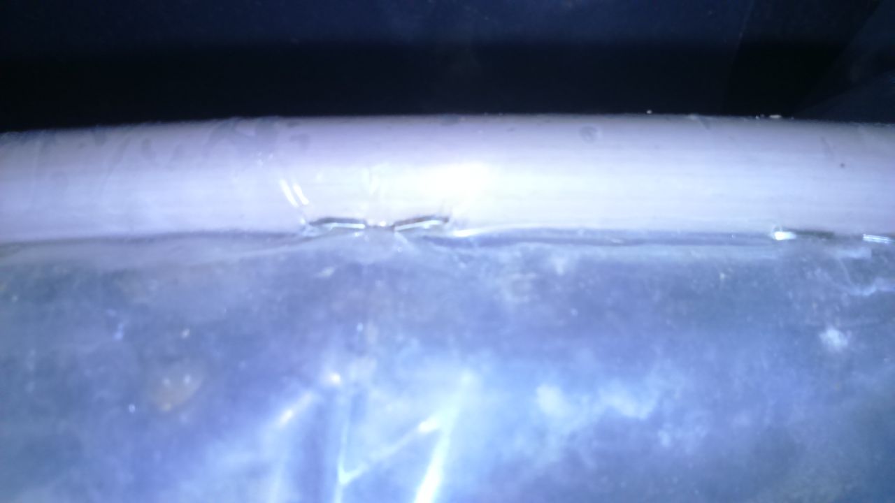

Oтзад също сложих найлон нанизан на пръчки за лехи - гъвкави. Много идейно стана и много просто, в ъглите пробих по една дупка, нанизах пръчката и готово. Ето как стана:
Найлона се сгъва и се защипва с телбод. После в образувания джоб се нанизва пръчка за лехи. В двата ъгъла пробивам дупка и нанизвам пръчката. Тя се огъва точно по формата на коритото.
