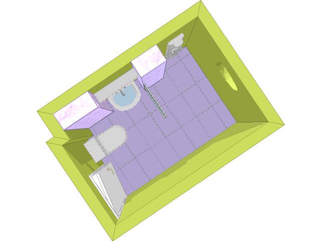

що не преместиш седалото на мястото на мивката, а тя и душа да отидат огледално да отсрещната стена. ще ти стане по-функционална банята и ще може и някакви шкафчета да наслагаш около тоалетната. също е важно дали бойлера ти ще стои в това помещение и дали ще слагаш душ кабина.

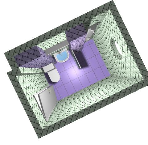

За това да ги разположа на другата стена - там ще има хоризонтален бойлер, вратата се отваря на нея страна,а и всичките тия врътки с тръбите ми се виждат много много сложни....
Ако може да се извърти мръсния канал / тя стената си е стандартна вътрешна - 12 см/ може и да се уредя с вградено казанче.

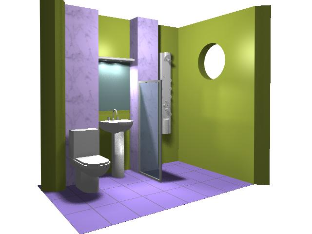

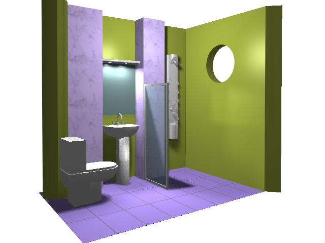

Ама сега като гледам на скиците дето си начертах, верно че сте против "куфара", ама сякаш по-добре да не я вртъткам тая тоалетна????

То и на мен ми беше това мисълта - и от там тръгнах да го въртя това казанче, ама сега се сещам, че вратата не е никакъв проблем да се направи да не се отваря навътре ...., та поне счупени крака да няма
колев
- Мнения: 72
трябва да си оставиш поне 30-40см от всяка страна на тоалетната за да е удобна. по принцип тоалетна с гръб към вратата не се слага а и на б2 няма да може да се върже мръсния канал. щом на другата стена ще има бойлер, значи има изведено вик. на мястото на душа може да се помести и скрие вертикален бойлер.
