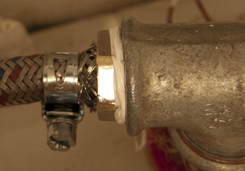

Темата е доста стара, но аз сега я прочетох все пак .. така че и други ще я четат сигурно.. та ще кажа аз какво направих.
Първоначално бяхме с меки връзки точно на българската марка, но все течаха, та сложихме бели тръби. Само дето белите тръби са за парно доколкото знам и не стават за високо налягане и по-точно - вибрират при пускане на водата и пищят зверски. Точно затова пак купих меки връзки, но използвах и една от старите, която уж бе6е ок. ..
Само дето се прибирам вечерта и какво да видя - тече. .. и тъй като нямаше откъде да купя връзка по нощите, а ми трябваше вода, си реших проблема с
метода от снимката - срязах маркуча, издърпах заводската клема и отдолу беше стандартен накрайник от назъбените за маркуч. След това му сложих една скоба или както се казва за 20 стотинки и оправих всичко по най-грозния възможен начин. ..
и мисля вече винаги когато имам такъв проблем да го решавам точно така. Само ме е яд, че не го направих и на другите връзки вместо да ги изхвърля.

И какво очакваш да изкара още някоя седмица или месец и да се пукне от ново. Да не би да се надяваш че гумения маркуч вътре е прегорял само в края.
Отдавна за мен меките връзки са забранено понятие. За тези връзки въпроса е не дали някога ще се пукнат защото това е сигурно. Интересно е само кога и какви ще са щетите след това.
Колегата по горе е описал как се прави с тръба с алуминиевата вложка. По добро решение за сега според мен няма.
