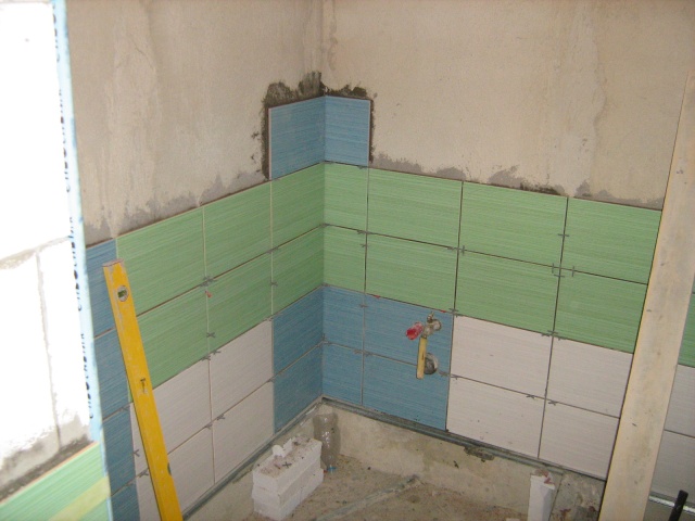

За вас, майсторите, реденето и без фуги е лесно, но за един непрофесионалист като мен, и с 10мм фуга да реди пак ще я изкриви. Аз самия се нахвърлих на такива плочки Осака. Поне засега няма проблеми, но единия от цветовете (зеления) като че ли са ми набутали по-ниско качество и там срещам проблеми с криви плочки.
А това е с 3 мм фуга...
Time2Burn - специалист
На пръв поглед вървят добре. Сериозна грешка е нивела който ползваш, ако с него си подвел първия ред виждам много ядове нататък.... И искам да питам че не виждам добре, с какво си подпрял първивия ред? Прилича ми на УД профил...?

Делян - специалист
Time2Burn написа:
Да, използвах УД-тата от тавана. Грешка ли е? Просто дървените мастари, които имах ми трябваха за реденето, а не ми се даваха още пари за нови мастари. А иначе подвеждането го направих с лазерен нивел. Като направих сравнението, това "китайче" наистина лъже :?
