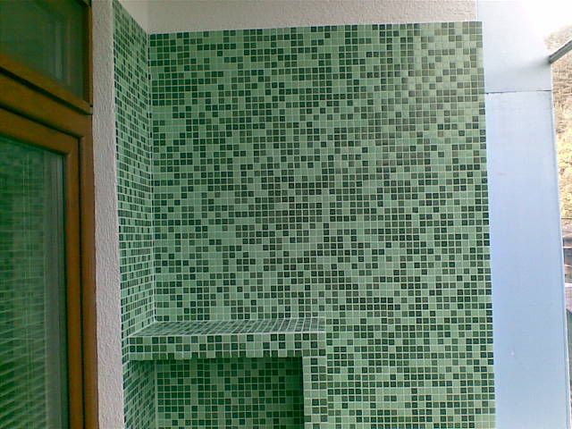

Преди мдва месеца ме се наложи да лепя стъклокерамични плочки -зелени.
Понеже са само за декорация и няма да се обливат с вода ги лепих с бял теракол даже май не беше флекс.Гремена беше с 4 мм. зъби прокарва се хоризонтално за да не се свлича лепилото ,беше като песен на равната основа.
След 24 часа свалих хартията и естествено тук таме падаха плочици ,които после лепих с по една точка лепило момент фиск -такова имах.
Там където беше излезнал теракол го стъргах с ножовка.
След като фугирах със зелен фугин станаха идеално.

Перфектно са станали!! Обаче с какво се придържат за да са равни и да не се свличат? Май ще се наложи сама да си ги поставям и за това по детайлно ,моля !!! Горе долу се ориентирах и щом шпакловам , правя венецианска мазилка и др. в къщи ,значи и с мозайката ще се справя. Благодаря за съветите!!!!!

Не си придържат с нищо ,след като нанесеш лепилото (теракола) с грабена правиш хоризонтални линии и слагаш плочките те са на хартия Нали? отгоре минаваш с валяк или с маламашката ги пречукваш.
Аз съм ги слагал на око, не съм ползвал кръстачки за да фиксирам плочка от плочка

Зада не се свличат може да ги боднеш с едно две пирончета в горния край за стената. :)

Като за начало купувате бяло флексово лепило за плочки(теракол както му казват повечето :) )
Вземате един гребен(маламашка) 2-4мм зъб.
Добре е да направите хидроизолация върху основата,която трябва да е идеално равна и гладка.
Лепи се за предпочитане отгоре надолу,като си очертаваш отгоре една нивелирана линия и от нея надолу редиш паната.
Изчакваш 1 ден,мокрив,разлепяш хартията(ако не са с мрежичка).
Ако се наложи зачистваш лепилото с макетен нож.
Фугираш,миеш,чакаш няколко часа(до другия ден).
Ако се наложи по ъглите се слага холкер(1-2 реда плочиции под 45 градуса),това се прави ако зейнат големи фуги.Лесно става ако си отрежеш една дъсчица или нещо друго с ширината на холкера,слагаш холкера в/у дъската и слагаш лепило обилно,то юе си изплюе после :)
Ако падне плочица при разлепване на хартията,зачистваш лепилото от дупката и лепиш пак с лепило,не с фуга!
