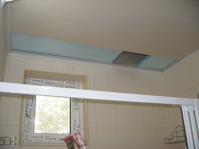

Профилите са на нут и федер.Тоест влизат плътно.По края има завършващ профил.Вода не може да влезе и мухъл не се получава.
е, ако те наводни комшията отгоре може и да има влага :-D
vekarata - специалист
Сваляш една ламела и чакаш да изсъхне тавана.
pep - специалист
Нямам комшии отгоре :lol: , твърдо за - става готино . Ето опъната таван за 60лв/м2 :
http://www.doma.bg/обзавеждане-за-баня- ... -p3564.htm
vasilevn - специалист
Между PVC тавана и плочата поставя ли се някаква изолация или си остава празно?
pipbel - майстор
vasilevn Между PVC тавана и плочата поставя ли се някаква изолация или си остава празно?
По добре си сложи фибранче там
Няма толкова да се овътриш финансово...
