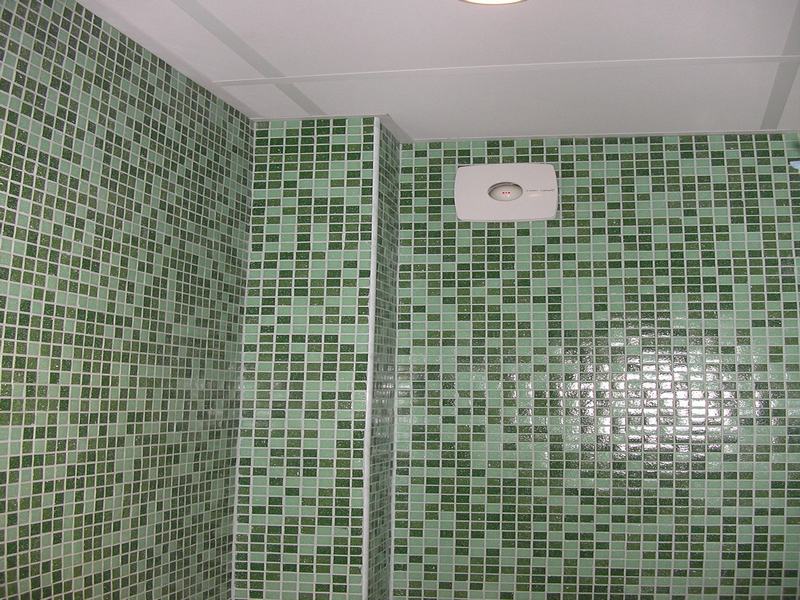

Да няма, защото:
1)не знаех, че трябва да има;
2)отвън вратата ми е с огледало;
3)от фирмата нищо не казаха по въпроса, а не вярвам да поставят врата на баня за първи път, но какво ли ги интересува?
При това положение да дупча стената ли?

Като затвори вратата, вентилатора не върши нищо, защото няма от къде да влезе въздух, и влагата остава вътре.За ръбовете на плочките имам предвид, че съм виждал някои, на които целите челни ръбове са с гланцово покритие /явно некачествено гледжосани в завода/, и като фугираш, сместа не залепва.Но при теб явно просто вентилатора не си върши работата, поради липса на въздух, само върти, без да изхвърли почти нищо навън.Просто си оставяй вратата открехната, нищо няма да влезе в стаите, а ще излезе навън.

peter_m написа:Ако вратата е добре уплътнена (както би трябвало да е) не виждам от къде ще прониква въздух за вентилатораБлагодаря за отговорите ви!
Вратата би трябвало да е уплътнена, но при работещ вентилатор влиза въздух от 2-та отвора в прага на вратата (друг е въпроса дали е достатъчен, но се усеща как "духа".
Вентилатора не си променя звука при отворена и затворена врата - следователно не би трябвало да се тормози.
Дойде ми идея да продупча стената към коридора под ваната. На самата вана съм оставил ревизионен отвор и решетка за вентилация, защото колеги в др. тема бяха писали да е така, за да има вентилация под ваната защото се образувал мн. конденз по нея.
Какво ще кажете?

Миналото лято фугирах с СЕ 40 WC-то и банята. И досега нямам проблем с задържане на влага и мухъл, дори фугите по пода не са се зацапали все още са бели. Купувах си от готовите по 2 кг. опаковки с фабрична гъстота, като преди това почистих фугите с рапидна ножовка, прахосмукачка и след това фугирах. Друг е въпроса че вентилацията е много важна за мокрещи се помещения. Предварително се планира въздушния поток от къде ще постъпва и къде ще излиза. Хубаво е течението да преминава през цялата мокреща се повърхност. Има много описани схеми тук.
