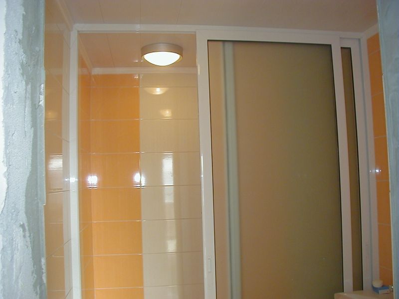

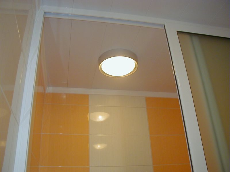

pavkatay
- Мнения: 1542
Ето като изпълнение нещо,което завърших вчера. По темата е ПВЦ тавана.
Иначе банята е съвместно изпълнение с една бригада строители -от мен е плъзгането , от тях другите неща
По този начин сме правили няколко бани и става много добре.
