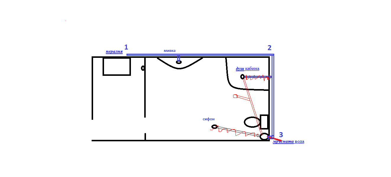

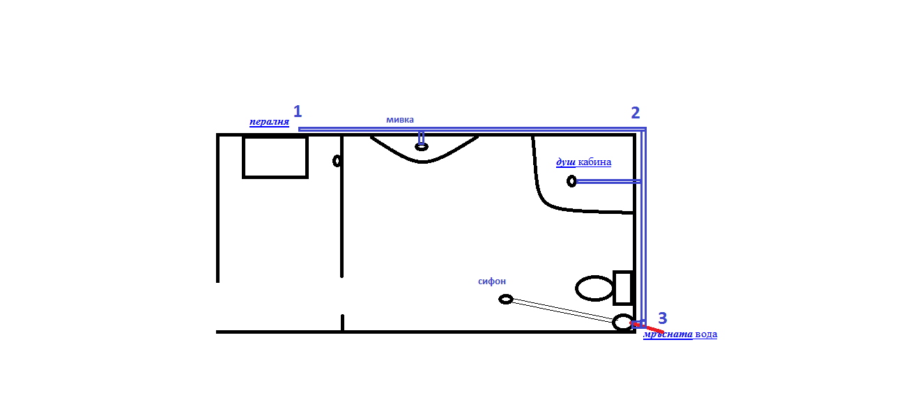

От пералнята до мивката бих пуснал тръбата по стената, а не по пода.
Имам предвид от пералнята, надясно и надолу по стената към пода, където ще свържеш мивката.Иначе, ако ти кърти здраво, горния вариант на колегите е най-добър, спор няма.

професионал - специалист
EDI написа:

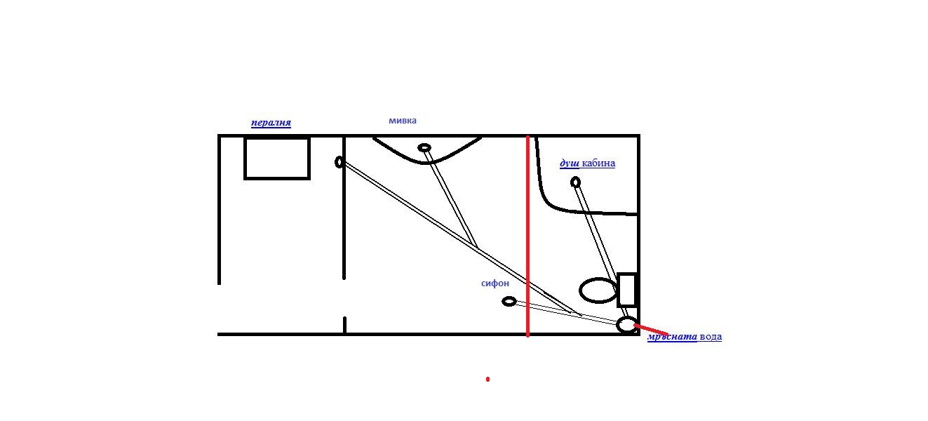

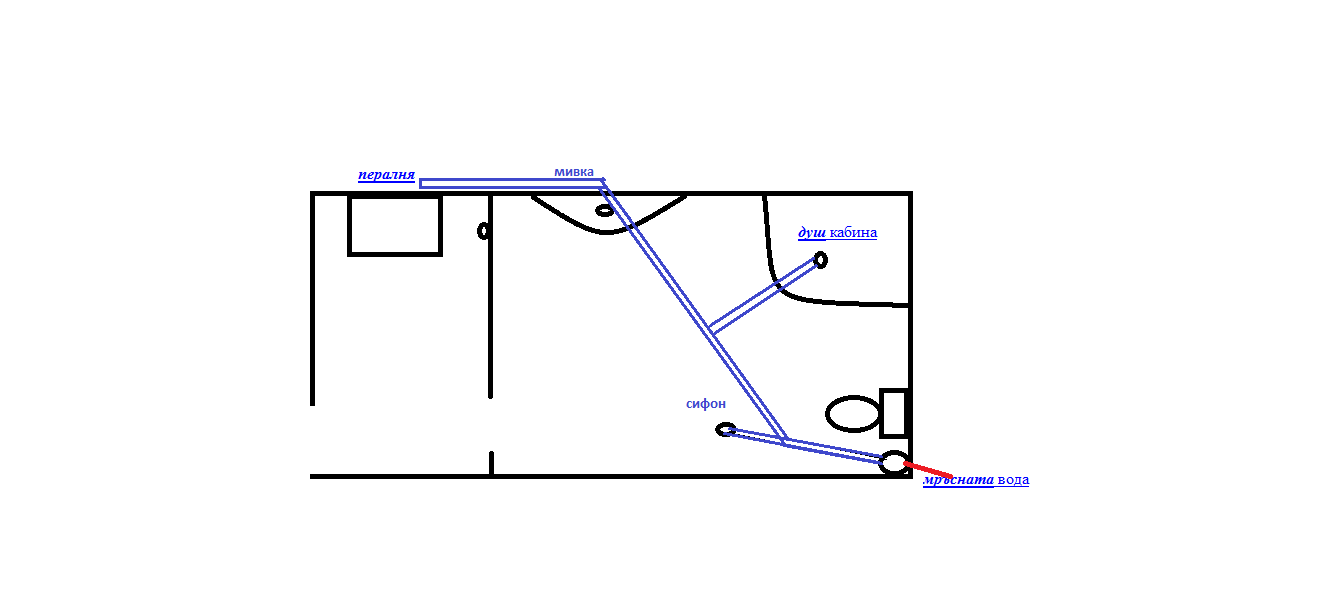

Предполагам Еди има това в предвид:
А може и така:
jekasus - майстор
професионал написа:
EDI написа:
Не позна, перална и мивката на отделна линия.
Бих го направил по този начин, сифона да е пред душ-кабината, все пак излизаме мокри от кабинката.
1
Хубаво е да се избегне минаването на канала под тоалетната чиния-все някой някога може да я уцели. :toimonster:
