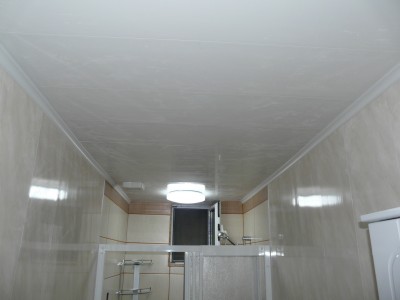

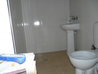

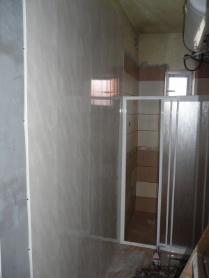

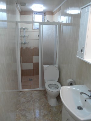

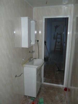

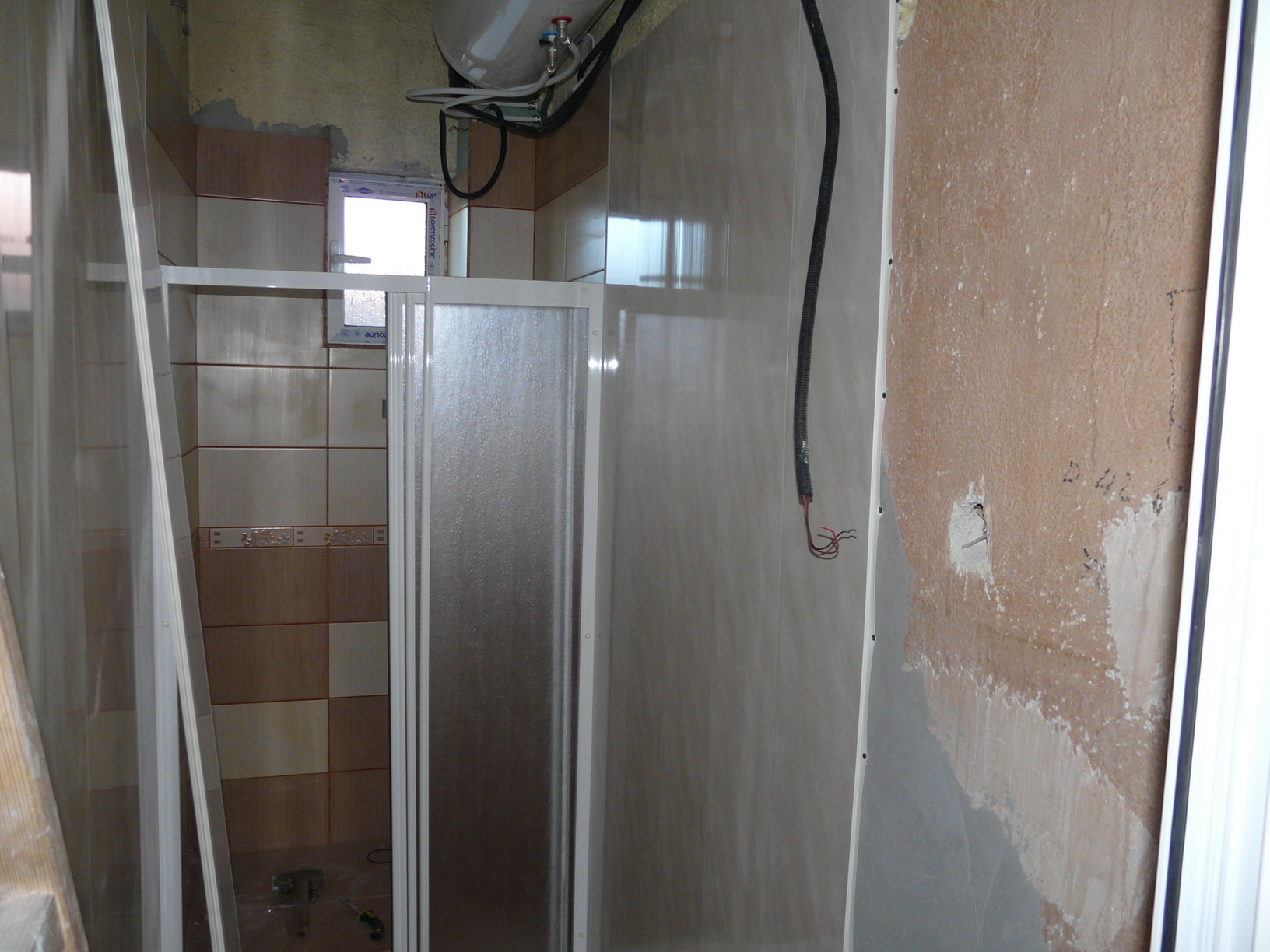

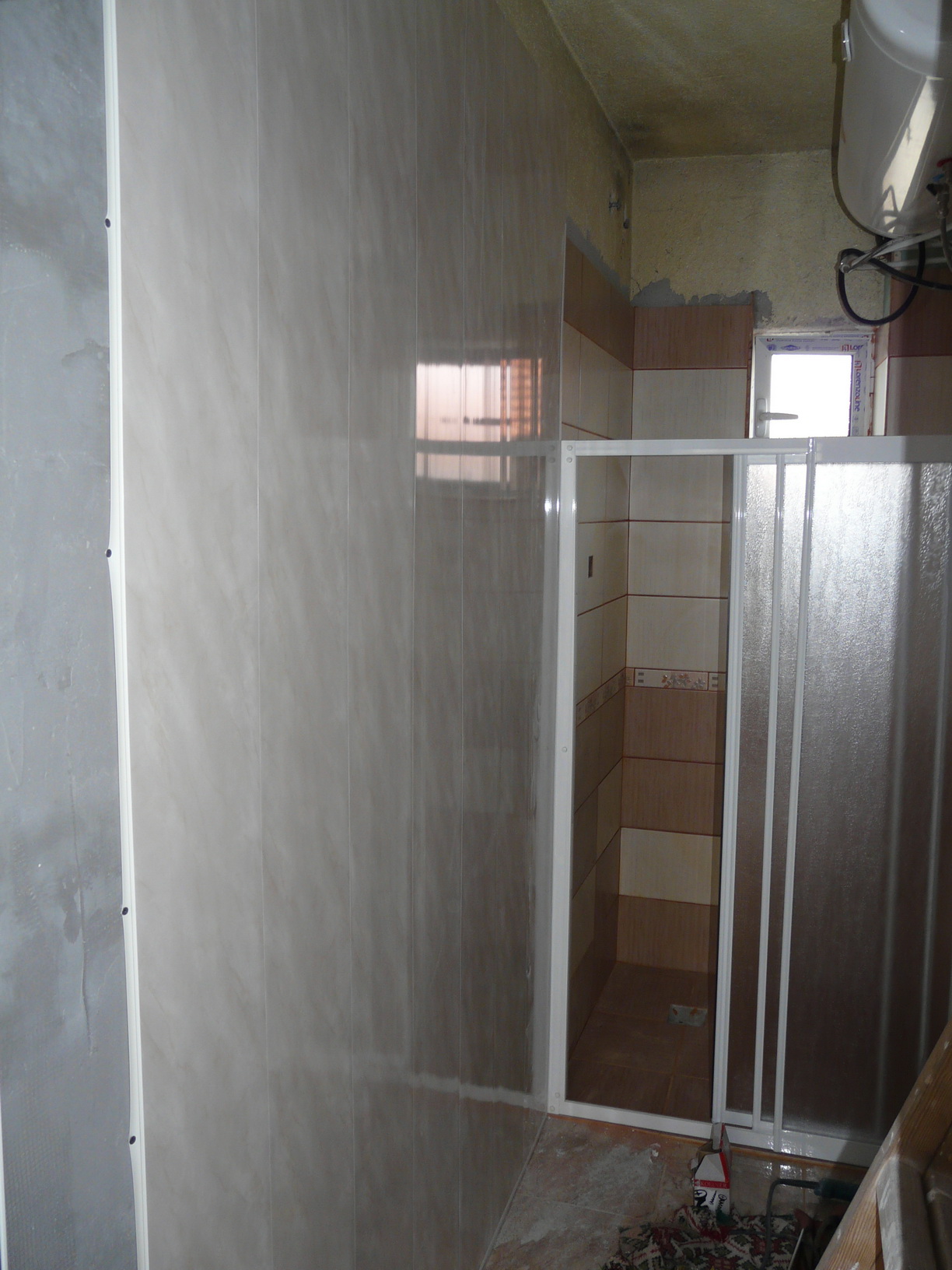

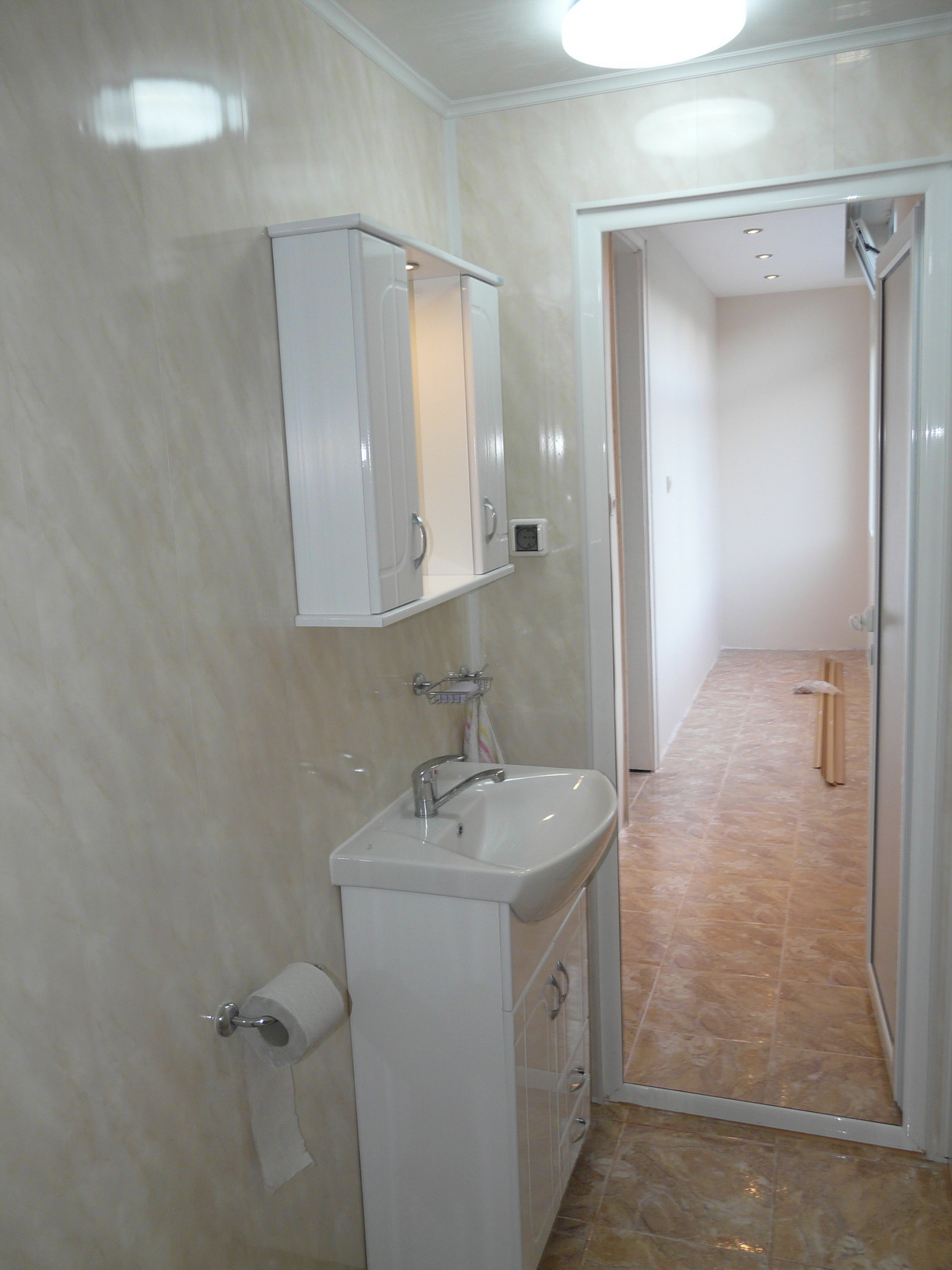

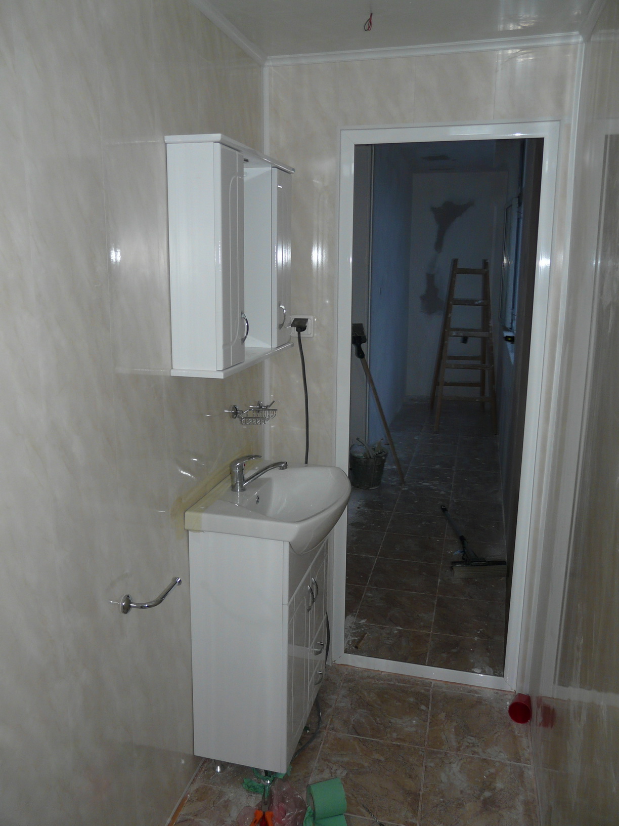

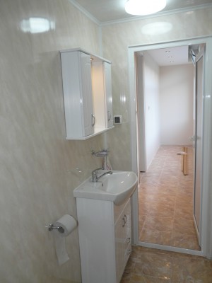

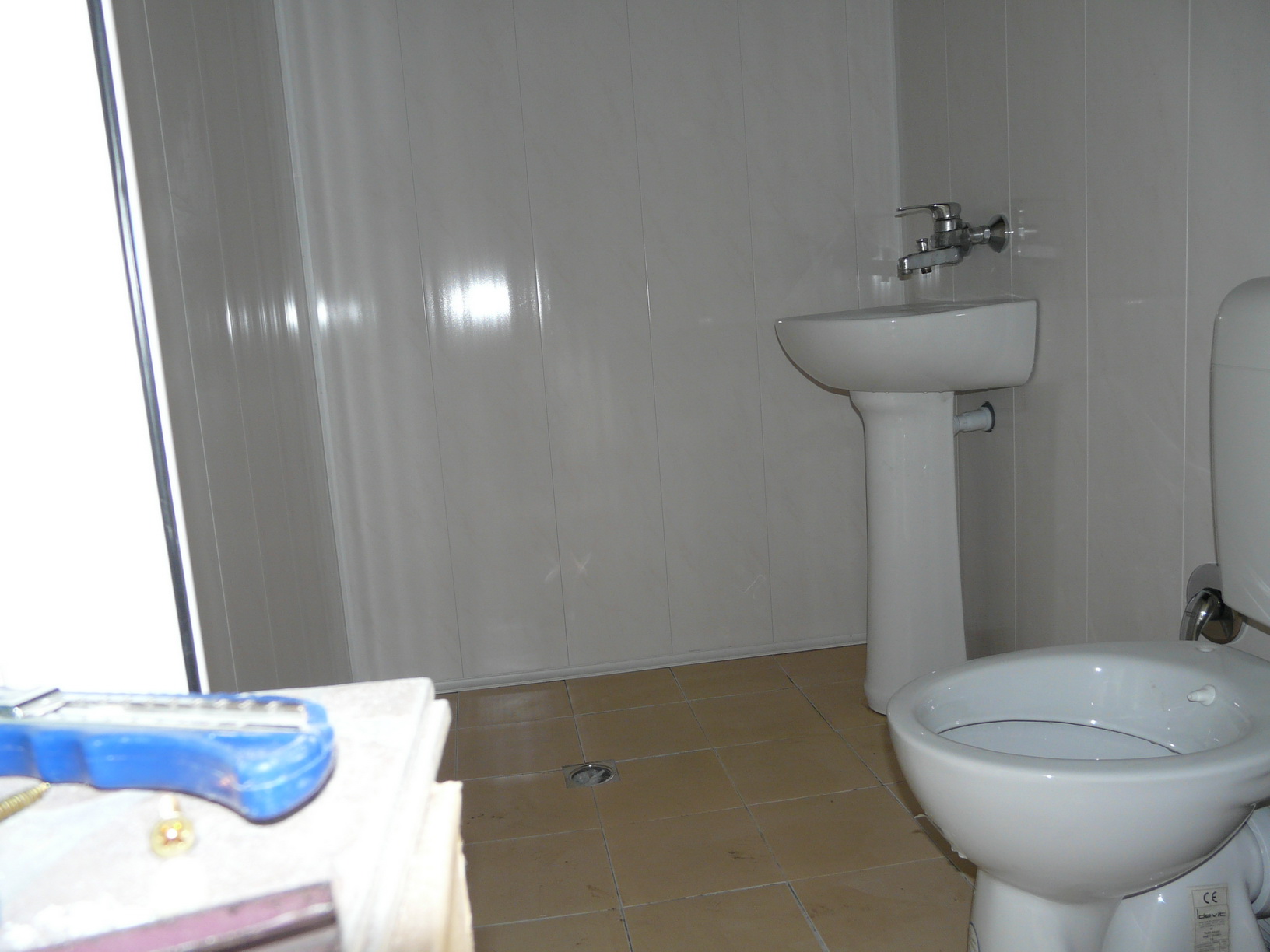

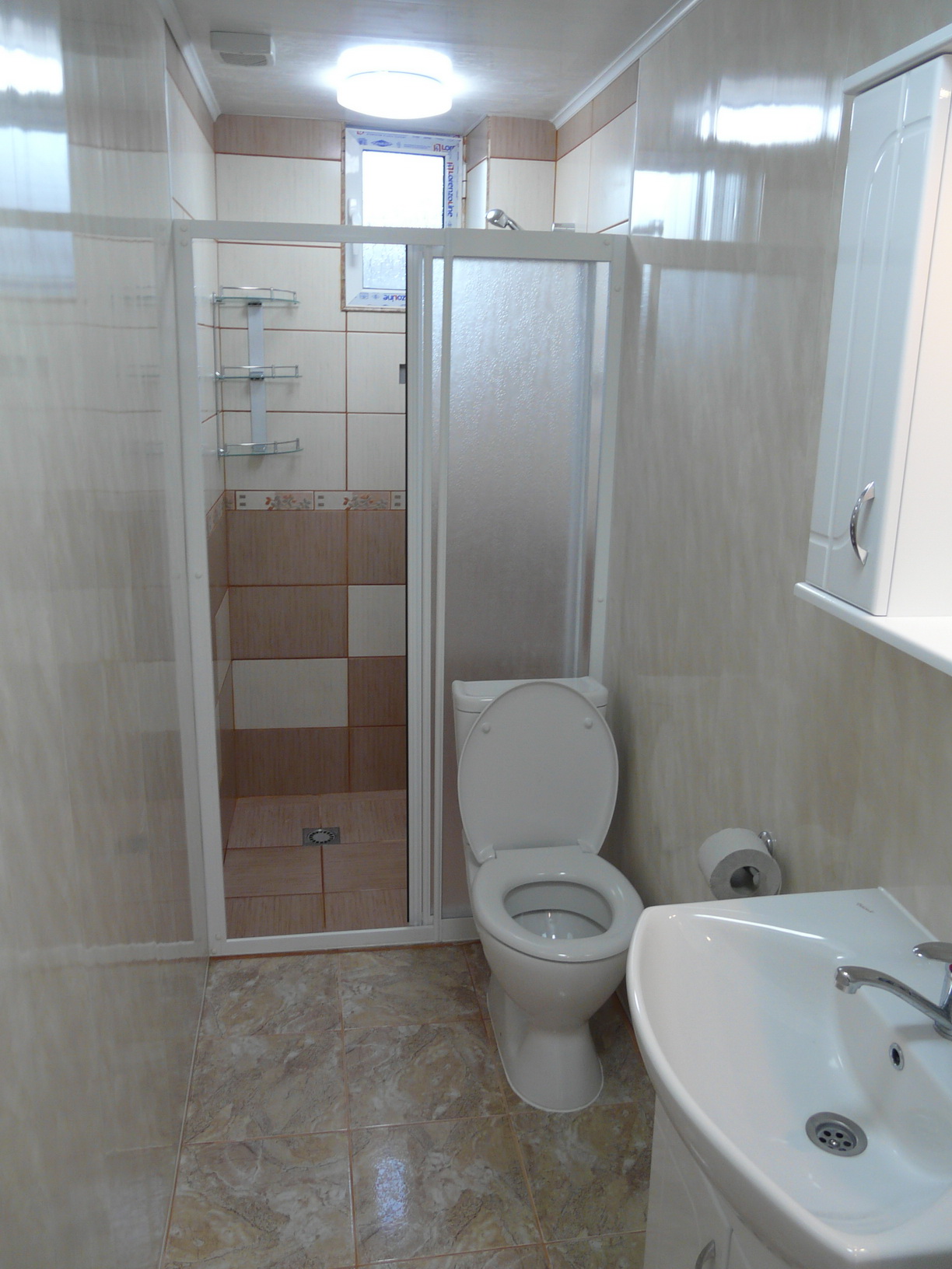

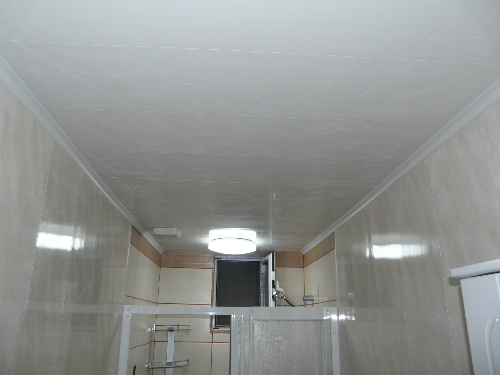

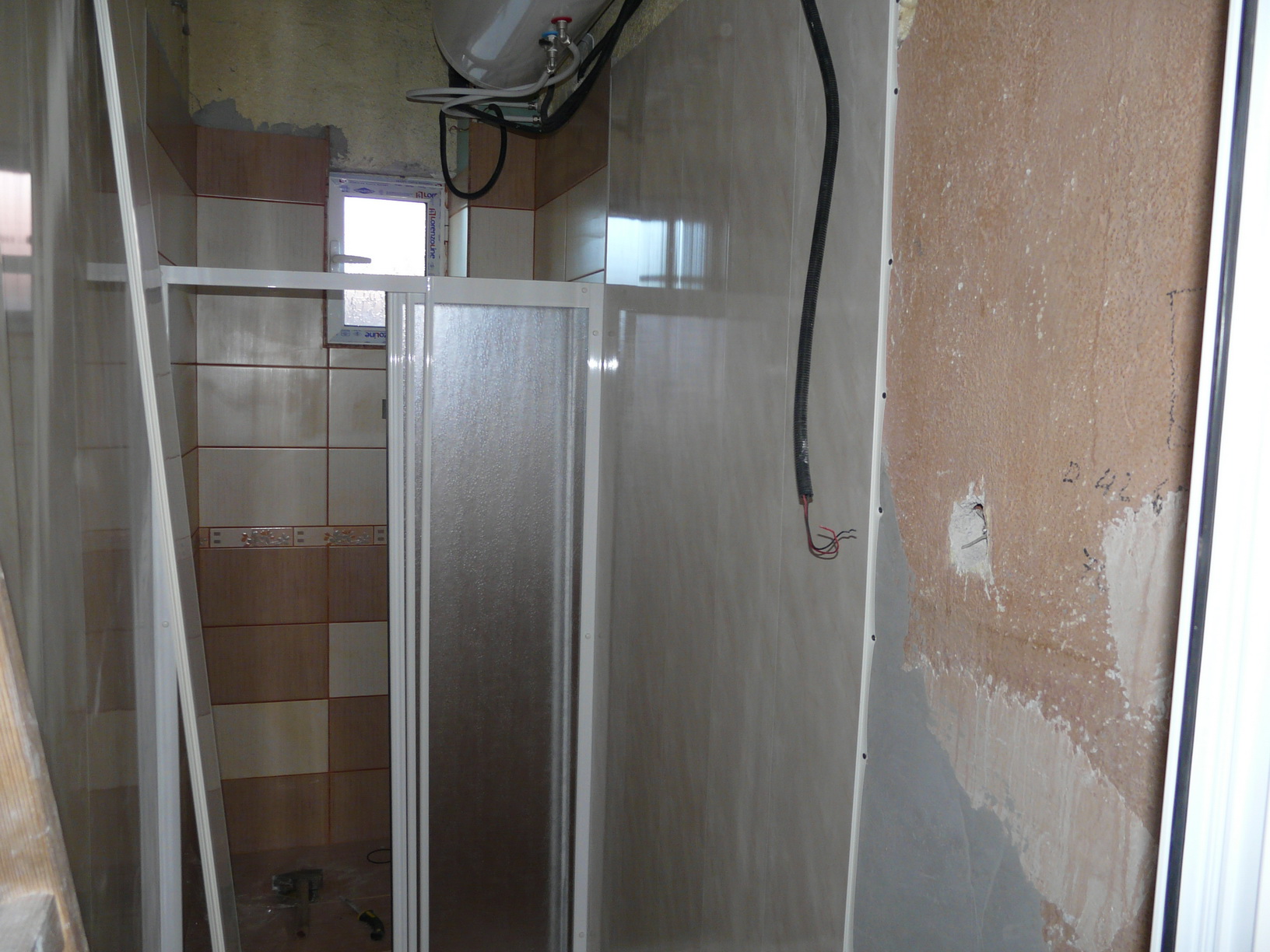

Може да си захванеш ламперията към Итонга направо с по-дълги винтове с едра резба. Например 4(3,5)х50 за дърво. Ето няколко снимки за да се ориентираш как се захваща ламперията!
Остатъците може да ги ползваш за тавана. 200 см височина , обаче ми се струва прекалено ниско за баня!!! Спокойно, няма да се вижда нито един винт :wink: За пода и тавана има всякакви профили. Като идеш в магазина да ги видиш на живо, всичко ще ти се изясни, ако погледнеш и снимките по-долу:

Аз година по-късно съм само на половина готов с ламперията в банята си. Просто е доста далече от мястото, където живея и нямам възможност да действам бързо. Стените , както съм писал вече,са с варова мазилка,която обаче не е никак равна :(.Това създава известни грижи и затруднения за мен. Иначе слагам ламперията направо с дюбели за стената. Без скари и т.н. Само,че се сетих за този силикон и сега ми е мисъл,дали пък не трябваше да слагам :( .Иначе на пода и по ъглите ще сложа накрая със сигурност.
