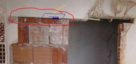

И още един въпрос:

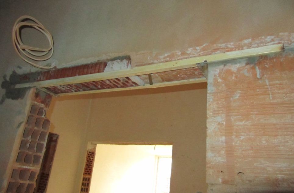

Дайте практически съвет как да запълня тази пролука с разтвор. Височината и е 1 см.
vrata sled11.JPG (25.6 KиБ) Видяна 3344 пъти
jekasus - майстор
Най-евтин начин - поднасяш материала(хоросан или лепило) с маламашка и пъхаш вътре с арматура 8-ца сгъната на Г или подходяща по дебелина дъска.
vrata sled11.JPG (20.79 KиБ) Видяна 3340 пъти
ivanvasilev1970 - специалист
jekasus написа:
Ясно.

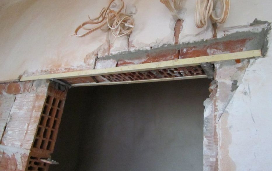

chapara - майстор
Точно си ме разбрал.
А такъв винкел да сложа ли от другата вътрешната страна?
Разбира се че от двете страни, иначе няма да защитиш щурца на усукване :wink:
И дай снимки , за бъдещите питащи :roll:
Ето резултата от изграждането на шурц от винкели:
vrata sled12.JPG (64.17 KиБ) Видяна 3301 пъти
vrata sled13.JPG (66.39 KиБ) Видяна 3301 пъти
chapara - майстор
Перфектно си се справил Изображение
