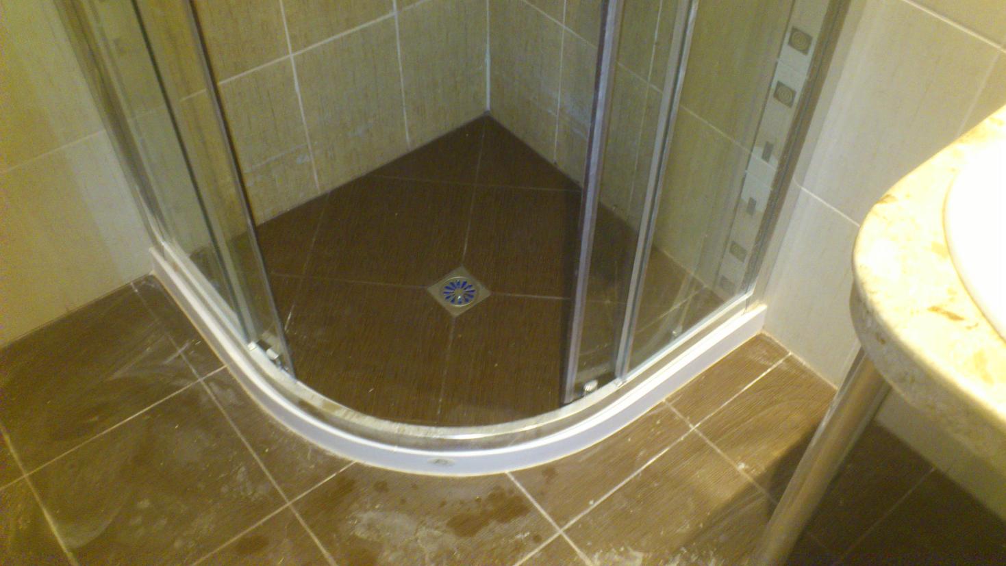

Не пипаш нищо, наливаш вода - отваря клапа, няма вода - клапата стои затворена.
atanasovpetko - специалист
А бе пич-точно това ми трябваше :prayer:
Сифона като материал дали е ок? Все пак е пластмасов.Монтирал ли си такъв?
С какво се лепи затръбата? Ако има фитинг-необходимо ли е лепене?
jekasus - майстор

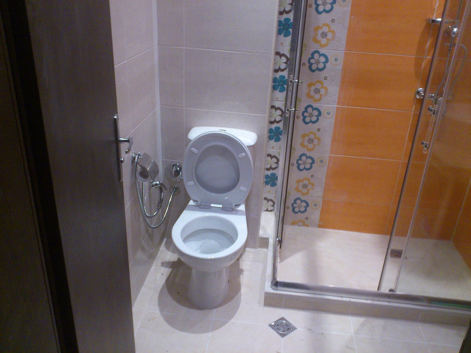

На втората снимка - този до моноблока е по-различен и е пак със клапа и струва около 8лв., но нямам линк за него.
Вече слагам само такива сифони, ония металните отиват на боклука. За За монтажа към тръбите - по същия начин, както и при старите сифони, или лепиш или мушкаш в фитинга.

Купувам го в Варна от едно магазинче, слага се в обикновен рогов сифон, затова ги ползвам за "сухи" сифони".
