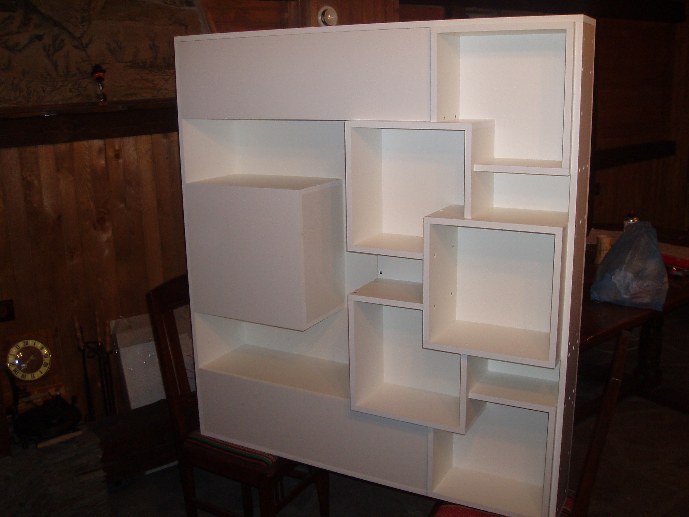

Плоскостите ги взех от Геко (2листа 122/244мм) защото в МикроАСУ квадрата е с 12лв. по-скъп.
Разкроиха ми ги в Съливер(Пловдив) за 55лв.След доста четене реших лепилото да е Tangit PVC-U на Henkel.Утре отивам да си взема нарязаните плоскости и се залавям със сглобяването.От Геко ме посъветваха боята да е полиуретанова.Дано някои автобояджия се съгласи да го китне и пръсне на сносна цена.
Ще снимам в процес на работа и ще пусна снимки.Благодаря ви за помощта и дано да стане добре тва шкафче!

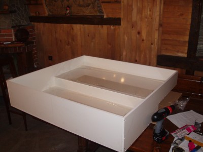

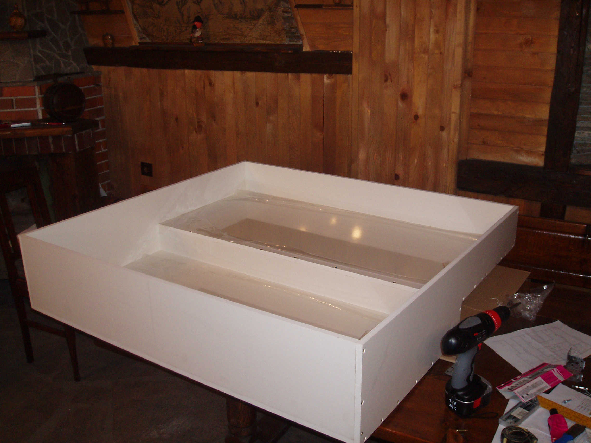

Ето и снимки
chapara - майстор
Доста добре е станало :supz:

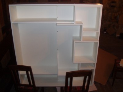

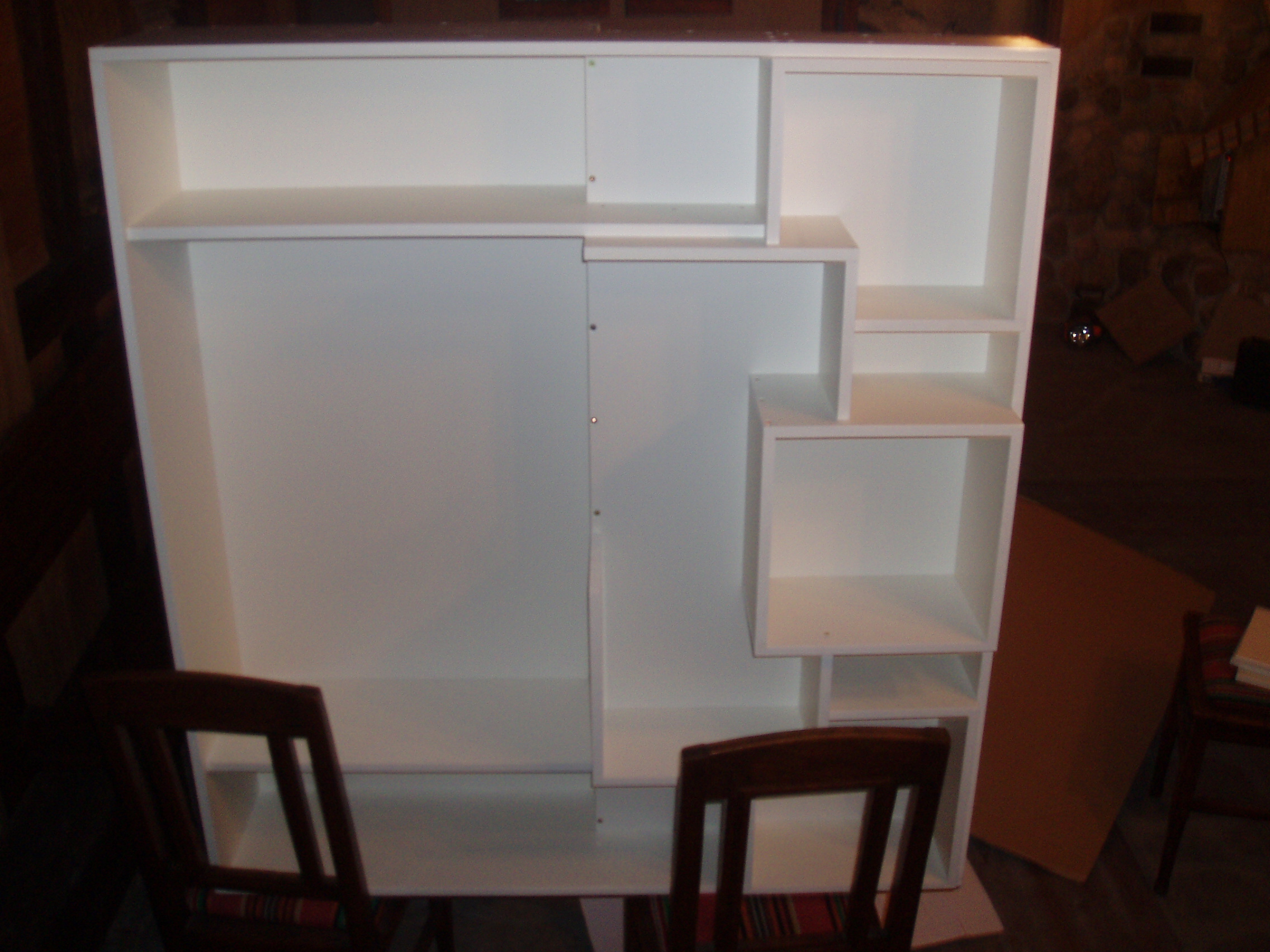

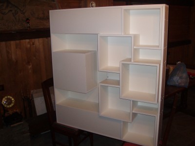

Ето го сглобено
Остава шкурене, китване, грундиране и накрая боядисване!
vlado-rs - помощник
Браво, идеално е станало шкафчето. =D> Сега да го видим и боядисано.
