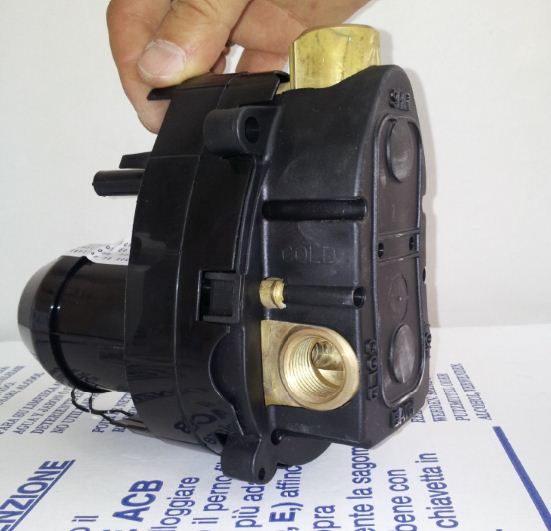

трябва да свържа вграден смесител към водопреносната мрежа.
Чудя се кое решение е по правилно-това да стане с холендри? Или да завия прехода метал-пп и после са моялника да свързвам отзад напред (от смесителя към инсталацията)?
LazarGanev - "Велик майстор"
Не знам дали правилно съм разбрал, но ако тава дума за ТАКЪВ ВЕНТИЛ - разбира се че трябва да е с холендри - той дори така се продава.
erkamu - специалист
LazarGanev написа:
Става въпрос за ето това:
