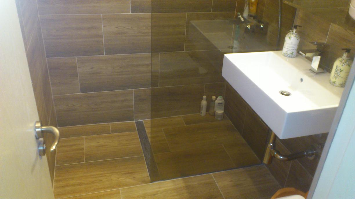

И аз да дам един вариант -Под на две нива.
Лично не ги харесвам линейните, щото по-голямата част не са доизмислени в часта хидроизолация и може да имат проблеми след време.
Виега много ми харесва, много добре измислена и дизайнерски много добре ще пасне на всяка плочка, но цената отказва по-голямата част клиенти. По-голямата част линейни е някакво недоразумение от ламарина.

@ jekasus - малката ми баня е пълно копие на твоята и съм планирал същия парава и сифон като подредба. Колко ти е дълъг паравана?
jekasus - майстор
Банята е работата ми - паравана е по спомен е 80 см(плочки дълги 60 см)
Пода в мократа част е с един см по-нисък отколкото в другата. Ако ти интересен този вариант, потърси темата на Чапара за подовете на две нива.

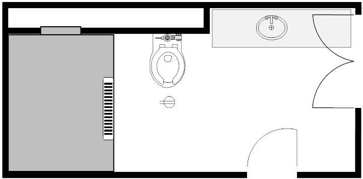

Сифонът за малката баня му намерих мястото - перфектно ще стои перпендикулярно на паравана както е при снимката на jekasus и може да се направи и на две нива и т.н

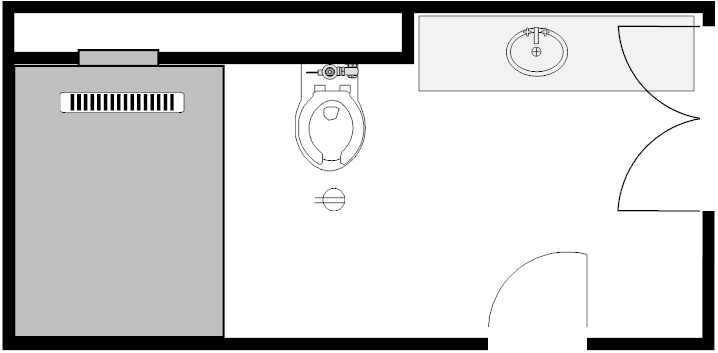

За голямата баня обаче имам дилема. Нещо ми се струва, че няма да е много ефективен сифона точно под вратата на паравана. Мисля, че когато наклонът е от стената към паравана лентовият сифон ще обира вода само около вратата и другото ще се задържа по ръба на паравана и силиконът, с който ще е оплътнен все някога ще сдаде.
Ето каква ми е дилемата. На първата снимка е оригинално как са 2-та рогови сифона в банята - един под душа в мократа част и един под окачената тоалетна в сухата. При вариант 1 мисля да "ъпгрейдна" роговия сифон до лентов точно под най-големия поток с вода и да се направи наклон към стената, където е душа. При вариант 2 е сифонът да е под вратата на паравана и наклона да е към него.
Според вас, кой вариант би бил по ефективен в отводняването на мократа част, за да не протича през паравана в сухата.
Опция 2 - под вратата на паравана
Опция 1 - под душ питата

dokobg - специалист
Колко сантиметра е това разстояние ?
dokobg - специалист
Идеята ми беше да го сложиш от стена до стена за по-голям ефект, но е доста голямо разстоянието. Има сифони до 120см, но мисля, че може да се направи и по-голям по поръчка.

По цялата дължина би било перфектното решение, но дори и да има такъв ще е доста скъп. Затова и се чудя дали да не завъртя сифона да е по душа както е оригинално от строителя. Би изглеждало нещо подобно на това:
Така водата ще има по-малко досег с душ паравана, защото опасенията ми са, че силиконът с който се държи долу с времето от постоянната влага ще сдаде и ще почне да прелива към сухата част на банята, та дори и там да има втори сифон, който да се погрижи за това.
dokobg - специалист
Аз не съм слагал никъде силикон за да уплътнявам сифона. Единствено хидроизолация и фугираща смес.
