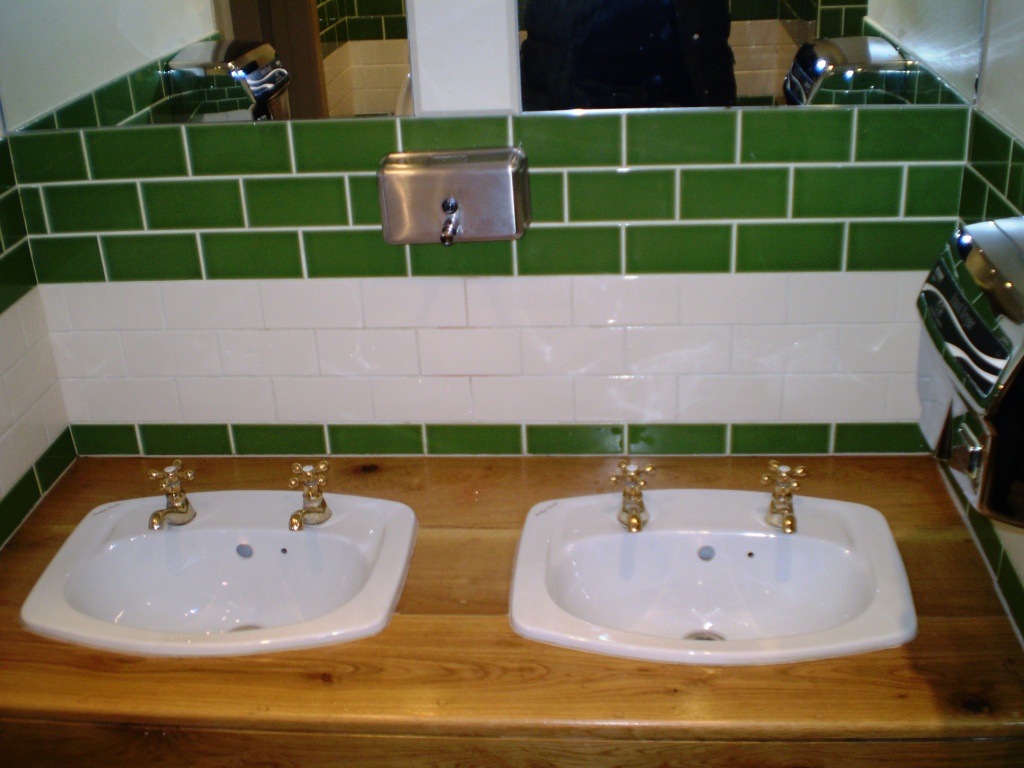

На много места по европата няма сифони в банята. В ингилизко дори пода от страни беше с ламинат. И само една найлонова завеса вардеше уж пода. Та излизаш от под душа и в место да се разправяш със себе си почваш да забърсваш пода. То там простотията от миналия век все още ги държи. Ей тва е от ново строителство. Сякаш нямат смесители или бойлери под налягане та за да си нагласиш вода за миене трябва да напълниш мивката.
По италианско и швейцарско стари сгради все още се намирват без сифони в банята. Но всичко което е ново си е със.
Лично мнение ама мразят да се къпят. На обтриване с мокра кърпа щом му вика къпане здраве му кажи.

lov написа:На много места по европата няма сифони в банята. В ингилизко дори пода от страни беше с ламинат. И само една найлонова завеса вардеше уж пода. Та излизаш от под душа и в место да се разправяш със себе си почваш да забърсваш пода. То там простотията от миналия век все още ги държи. Ей тва е от ново строителство. Сякаш нямат смесители или бойлери под налягане та за да си нагласиш вода за миене трябва да напълниш мивката.Какво се "дава за пример" нация, която не хвърля тоалетната хартия в тоалетната чиния, за да не блокира лайнореза и на която половината И канализация е по фасадите? Кажи колко им е Ф-то на отходните тръби
А за къпането ... на приятел баща му преди мнооого време беше казал: "Когато отидох във Франция и се срещнах с няколко мацки, разбрах защо имат най-хубавите парфюми"
Тани, ако ме убедиш, че в коридора имаш толкова влага и потенциал за развитие на мухъл, колкото в банята, като я правя няма да си сложа сифон

И аз се нагледах на този факт в Германия, Швейцария, Холандия и Америка. Но за мен това е пълна простотия. Това им е наследство от средновековието, когато само са си заплаквали очите сутрин над една купа с вода, а къпането е ставало в корито/вана насред стая с дървен под. То и затова във всичките тези езици няма дума баня, а буквално "стая за къпане" (bathroom, Badezimmer). Банята е обществена сграда от римската култура и варварите не са я тачили.
В старите сгради с гредоредни подове е нормално баните да са без сифони и с вани, за да не изгният гредите, но в новите сгради? И сега са модерни разни мивки тип купа, вградени в масивен дървен плот и ламинат и килимчета на пода. Плочки само около ваната и мивката. Задължително слагат контакт до мивката, защото без електрическа самобръсначка, сешоар, електрическа четка за зъби и епилатор не могат. От съображения за безопасност сухия под е добре дошъл на този контакт в "стаята". Дебита на топлата вода обикновено е малък и не може хубаво да се напариш, камол и да запариш помещението. То и затова често осветителните им тела в банята не са влагоустойчиви. При хоризонтален под строителството е по просто и всеки "плочкар", който знае само на гребен да лепи ще я опатка бързо. А и най-важното пода като е без наклон стоящата тоалетна чиния е хоризонтална и не се усеща неприятен страничен наклон под гъза!
За мен банята е помещение за култ към водата и парата. Трябва да има сифон, да има отдушник, водата да се лее свободно. У нас имам и вана и душ извън ваната. Аз лично винаги ползвам душа, мраза вани и тесни душкабини, където мократа завеса ти се лепи или внимаваш да не се подхлъзнеш и счупиш стъклото, затворен на 1 квадратен метър.
