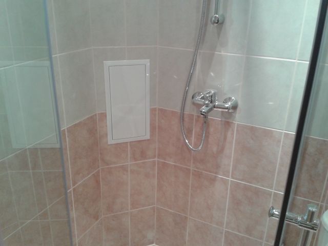

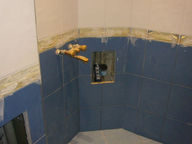

Втори вариант е да сложите една завеса пред душа и тогава няма да се мокри ревизионния отвор. :wink:
По снимката не мога да преценя дали има място.
рашкета - специалист
Еййййййй ще ме изкъртите с простотиите си бре ( изключвам Джеки). Какви силикони какви тъпотии.А това със "стрехата" ми напука цайсите.
При това положение ,ако еБентуално сте съобразили отвора с продаващите се размери пластмасови ревизии, си сложете една като я залепите със силикон към плочките ( не капака към рамката :x ) и ако наводни долния етаж ми звъннете да видим какво ще се прави.... :lol: :lol: :lol:
Ето тея са правени реди повече от 3 г. и няма проблеми.
Е те тоя отговор чаках.С тези снимки вече се успокоих.Благодаря на всички ви.Да не ви кажа че имах предложение да рушна куфара и да направя отвора на тясната страна....А на долните етажи е като при мен с тази разлика че моята баня е завършена,а техните са на мазилка все още и могат да коригират ако им го наложат

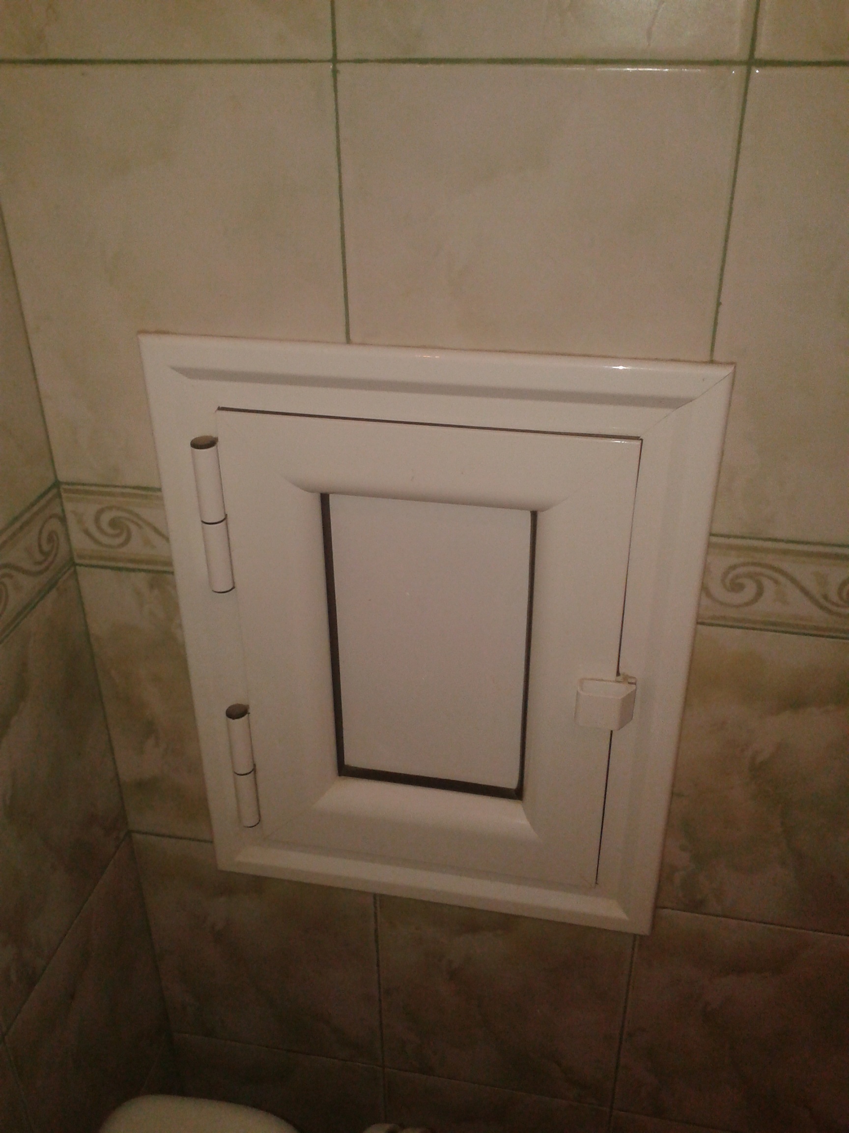

А за това как, по голям отвор :wink: :cool:

GROHE Bs - специалист
Един път да сме с Чапареца на едно мнение.Вече 10 години съм с това нещичко-не духа не мирише не наводнява комшиите.

Къде ти я правиха, с какви размери е?
chapara - майстор
prascho написа:
Във всяка фирма за Аl дограма ще ти я направят по твой размер, но трябва да имаш предвид че рамката стеснява отвора. Предимството е че когато е по голям отвора, можеш лесно да обслужваш водомерите, може да се постави и филтър за водата :wink:
