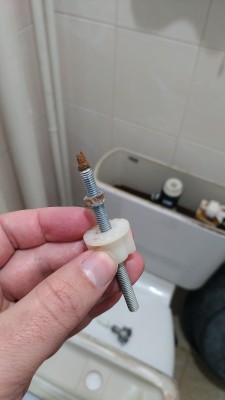

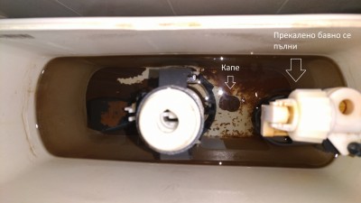

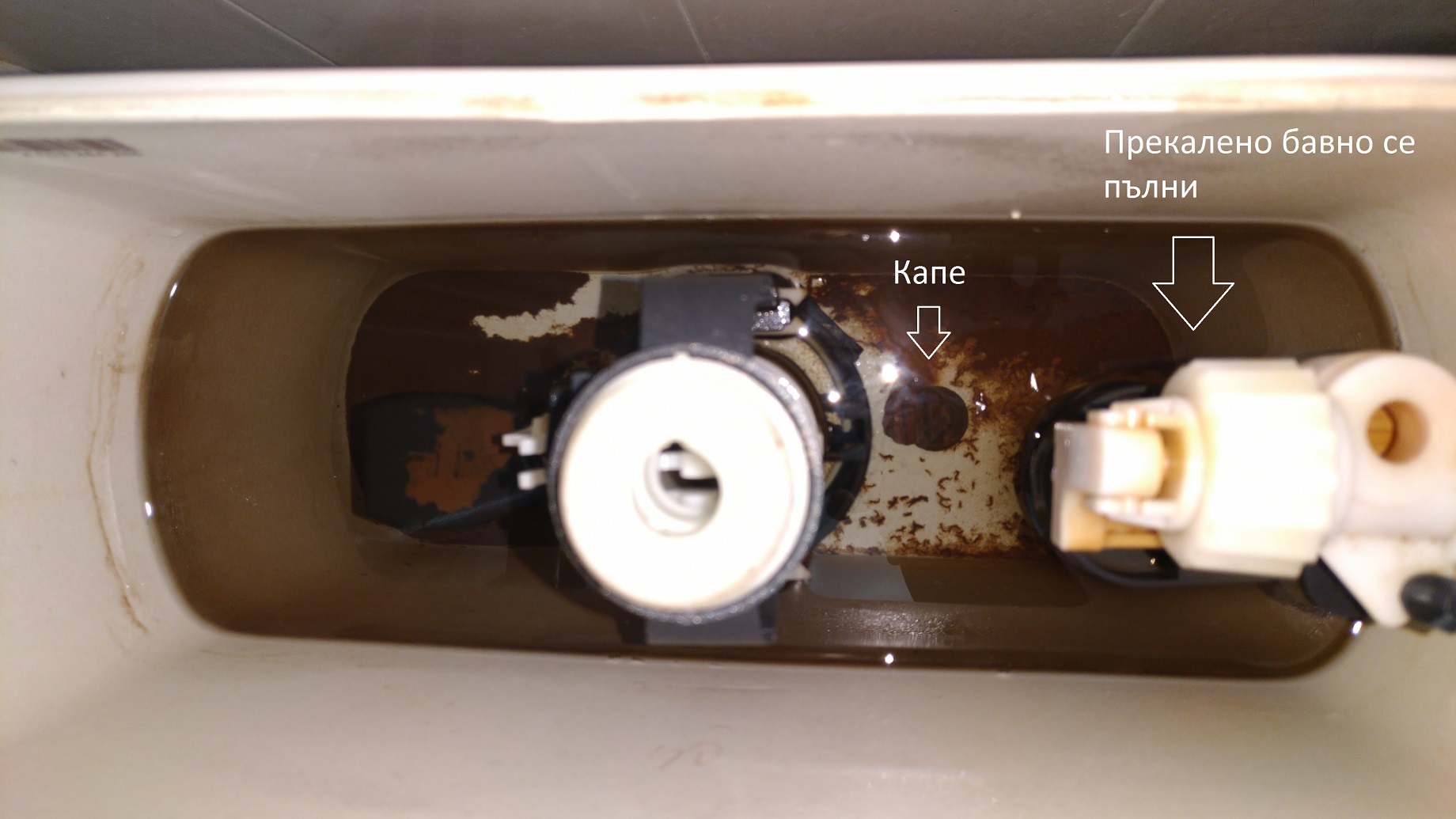

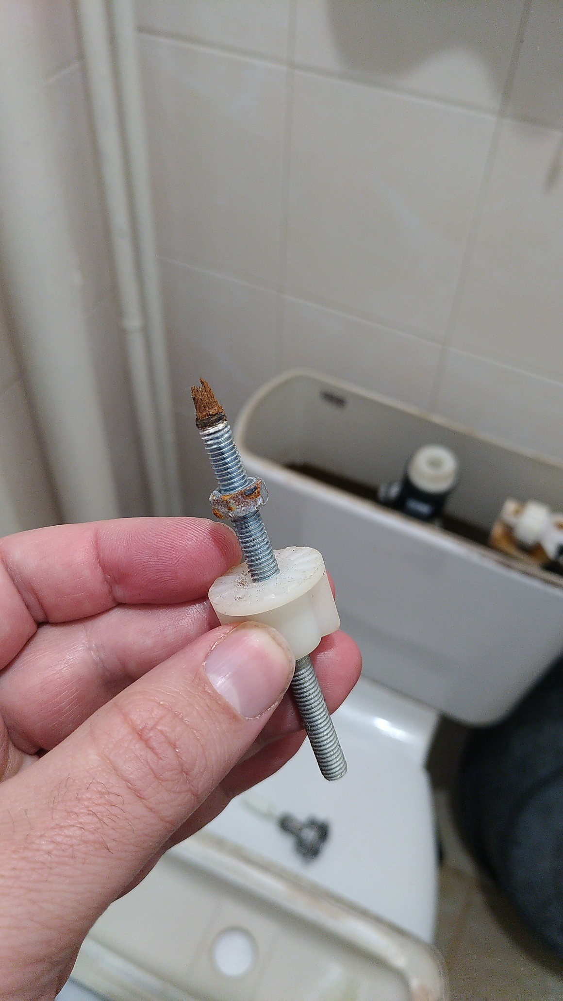

Здравейте, намерих тази тема, така че няма да създавам нова.
Имам проблем с порцеланово казанче Видима. Подхлъзнах се в банята, леко се хванах за него и се скъса едната шпилка. Сега малко капе от там. В последстие виждам ,че е много ръждясала. От къде да купя такива шпилки? Мисля да ги боядисам с някаква антикорозионна боя, за да не ръждясват новите. И друг въпрос - взе много бавно да се пълни, възможно ли е да се е задръстила клапата? Мога ли да я почистя?
Прикачвам две снимки.
Благодаря.
chapara - майстор
https://euroboltbg.com/index.php?o=about&m=about_list
Вземи си неръждавейки :cool:
Изчисти цедката :cool:
kozl - майстор
пон фев 01, 2021 3:50 pmchapara написа:
+1.
Кранче има ли и работи ли. Може и в него да е причината ако е стояло дълго време притворено.
А немаше ли някакви гумени уплътнения в казанчето към шпилките/болтовете. Спомням си купувах ремонтен комплект за да му ползвам уплътненията. А болтове и гайки - неръждаеми от Баухаус, че работи и през празници.
