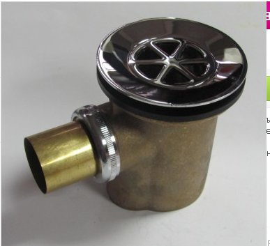

Фугиращата смес се използва за завършек на цялата работа и за визуален ефект ,не за поправки на евентуални течове и уплътнения ! температурното разширение на пластмасов сифон ,спрамо на метален със същия размер -е в пъти по голямо ,да не говорим за стареене на пластмасата ,която даже не прилича на полипропилен ..не си купувайте пластмасови сифони за баня !
andro440 - майстор
Години наред залагам на този модел сифон -при направа на баня . сифона е с изход на 32 мм и е предназначен основно за корита на душ кабини или големи по размер ,корита на мивки.
не искам да налагам мнение и не твърдя ,че съм майстор ! професионалист съм .
но този сифон -няма равен ,към момента на БГ пазара . Монтирал съм над 100 броя в бани ,на пода ,Два вида са и много си приличат ,вероятно са на един производител или на двама ,които в началото са били съдружници . Продажната цена в магазините е от 25 лв нагоре !
Само споделям опит ...нека колегите да запазят грозните си отговори за себе си
