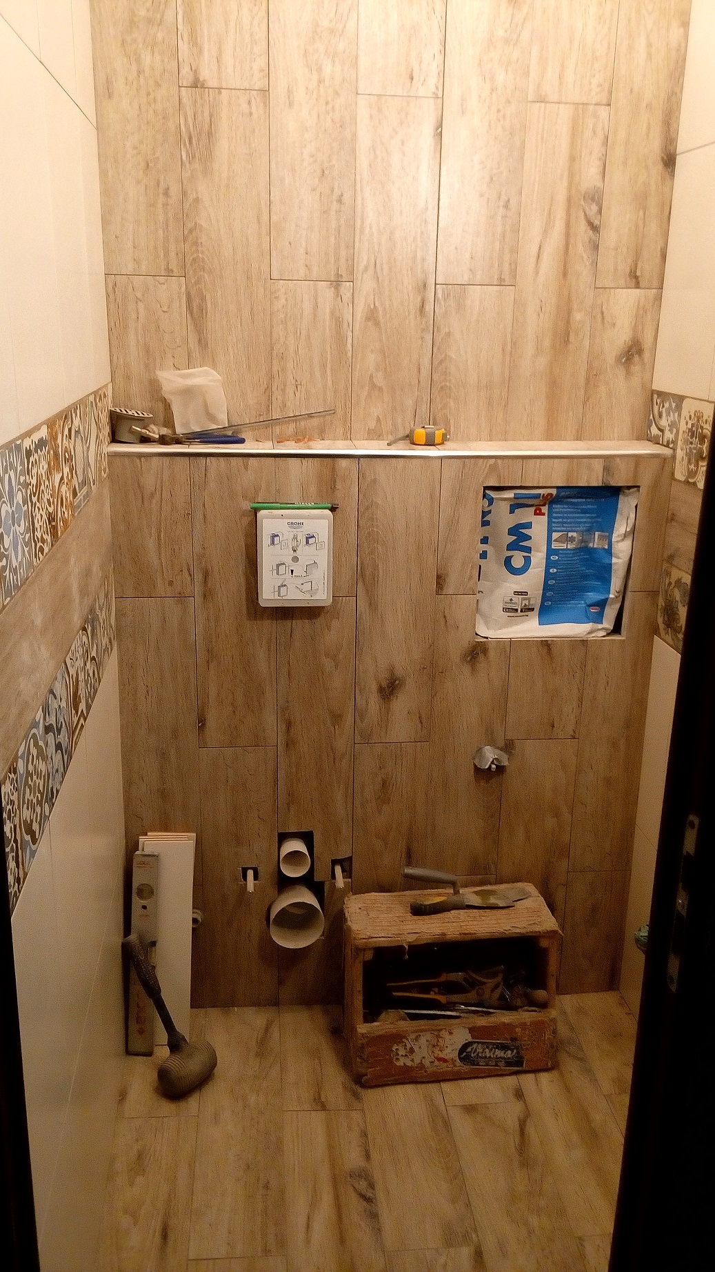

chapara , аз имах предвид, да се направи отвор в стената,колкото да се монтира структурата в него, и с по - дълги щпилки , преминаващи през шахтата, за се захване за стената. Не става дума за изтъняване на стената.
vladilen, какви са тези структури, мисля,че не съм виждал такива ?
chapara - майстор
adler22 написа:
Така бива :wink:
wanderer - майстор
serel също имат такава - 12 или 13 см беше. оня ден най накрая я затворих. най голям зор видях с позиционирането на тръбата ма канализацията в която се вкарва редукцията от окомплектовката. крепежните са пародия, слагах в стената шпилки с химичен анкер. и при мен стената отзад е тънка, но поне е от единички.
