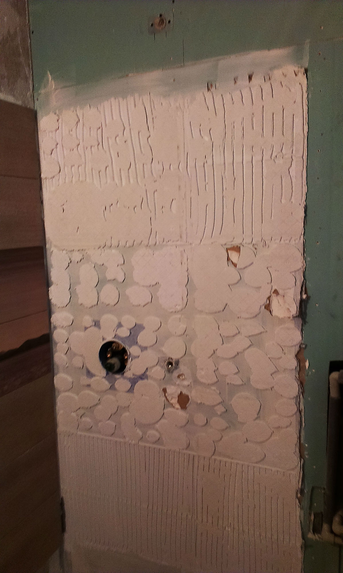

sirko написа:Повече плочки НИКОГА!!!Защо? То лесно, шлеп-шлеп-пара в джоб

Причините са четири.1 Пресъхнало лепило,2 не добра консистенция/неправилно разбъркано прекалено гъсто/,3 некачественно лепило и 4 колкото и да не ми се вярва плочките само да са поставени без пречукване.Но щом лесно си изчистил лепилото по-скоро ще е некачественно.Може да не е почистил основата,но лепилото не е залепило и за плочките.
За мен лепилото е теракол.Само да поясня че има продавачи и майстори за които всички лепила са теракол.Според мен такива хора ще ви вкарат във филм.

Айде ново 20 и в банята (общо с кухнята 10 квадрата)
Така ги беше залепил и тези този мундар наричащ себе си майстор и пак същата схема с голи ръце ги свалих всичките баз нито една фира, тези по средата по нова технолигия за пестене на лепило
Иначе с пилен ръб мани мани.
