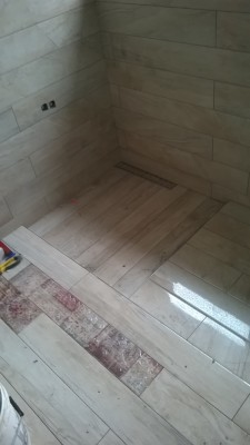

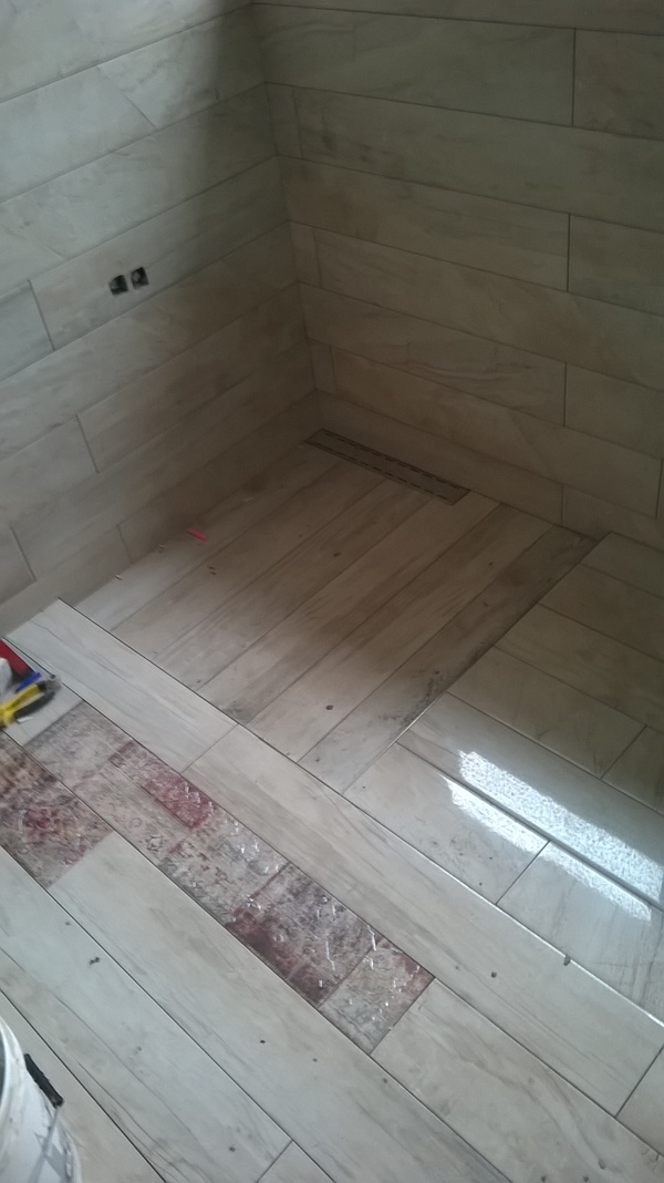

Той строителя каквото и да стори няма да ви пасне сифона.Това е най сигурното.Трябва му сифон за да мине акт 16 най вече.Мога да дам и друг съвет.Сложете един сифон от 5 лв. и направете много слаба земно влажна замаска колкото да има.После лесно ще я разбиете и всичко ще се напасне по добре.А щом има 15 см най добре поддушовото 2-4 см по ниско от сухия под.
По добре отколкото борд.
Сложите ли го сега ще берете ядове.някои хубави сифони имат и пола отстрани с посипка.

А от тия 15см замазка, поне половината, може да е изолация
