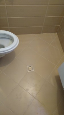

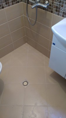

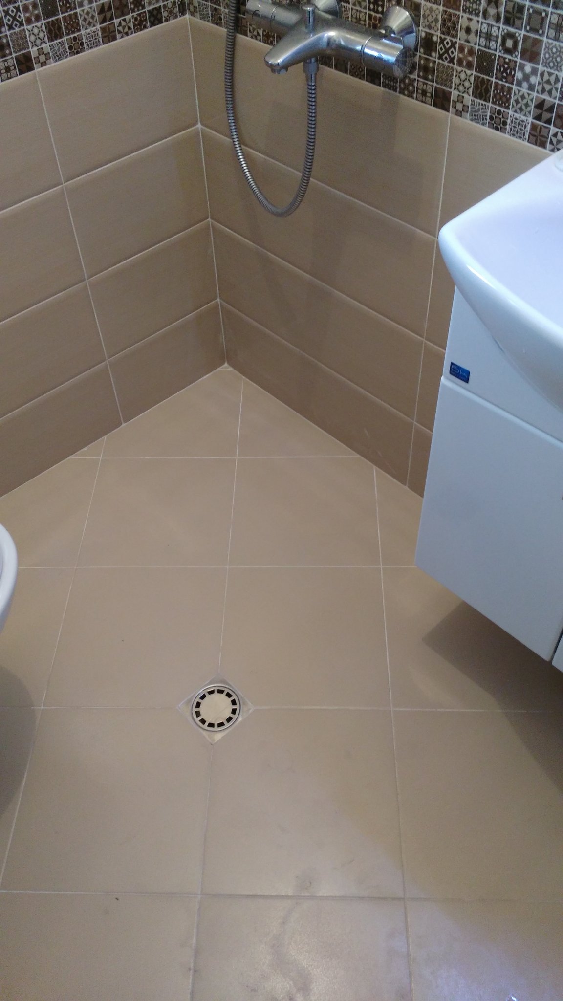

dbenz написа:
Майстора ме уверява, че няма друг начин да даде наклоните.
Майсторът греши. Лепенето на плочките в една баня задължително започва от сифона. Като те трябва да са ориентирани така, че центърът му да е точно в мястото, където се събират ръбовете на четири плочки, а всеки ръб на сифона да попада между краищата на две съседни плочки. По този начин стените на сифона / ако е правоъгълен, като твоя/ са симетрично разположени под ъгъл от 45 градуса спрямо фугите на плочките. Т.е. - ако искаш сифонът ти да остане ориентиран така, както е на снимката / с краища, успоредни на стените/ то плочките трябва да се лепят под ъгъл 45 градуса спрямо стените на банята / това е лепенето "на ромб", както казват някои/. Ако предпочиташ фугите на плочките да са успоредни на стените - сифонът трябва да се завърти на 45 градуса спрямо сегашното му положение. Въпрос на вкус.
Майсторът ти не е знаел това и е направил нещата по "свой" си начин. Ако е дал правилни наклони и водата се оттича добре - технически проблем нямаш, само естетически. За успокоение ще ти кажа, че при така избраната схема, с рязане на плочките по неправилни диагонали, коментираният майстор си е играл с часове, докато я измисли / измислял е топлата вода, и то като глупак!/, а после още време, докато я изпълни . Ти се набутваш с естетиката, той - с ненужно загубено време!

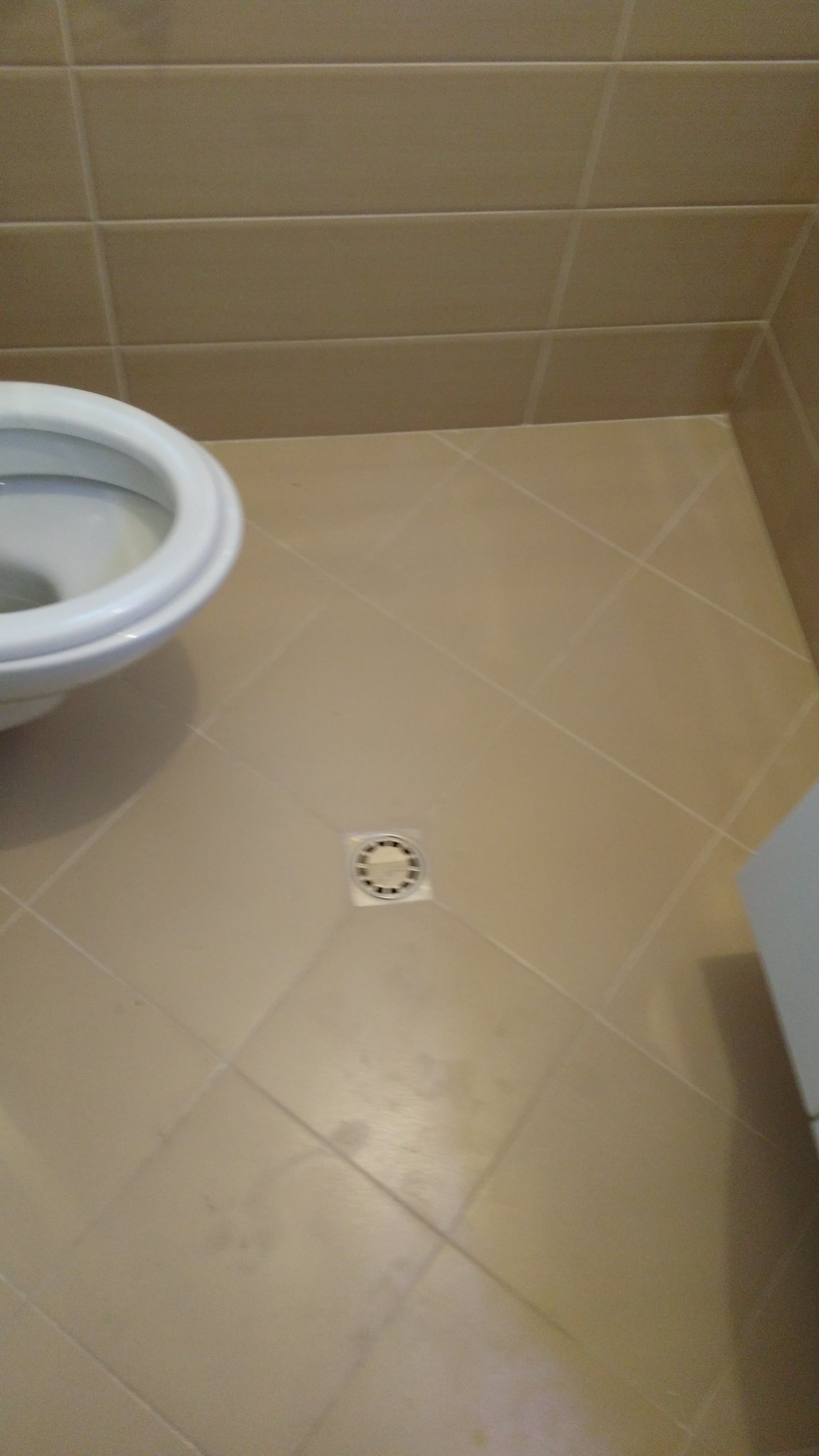

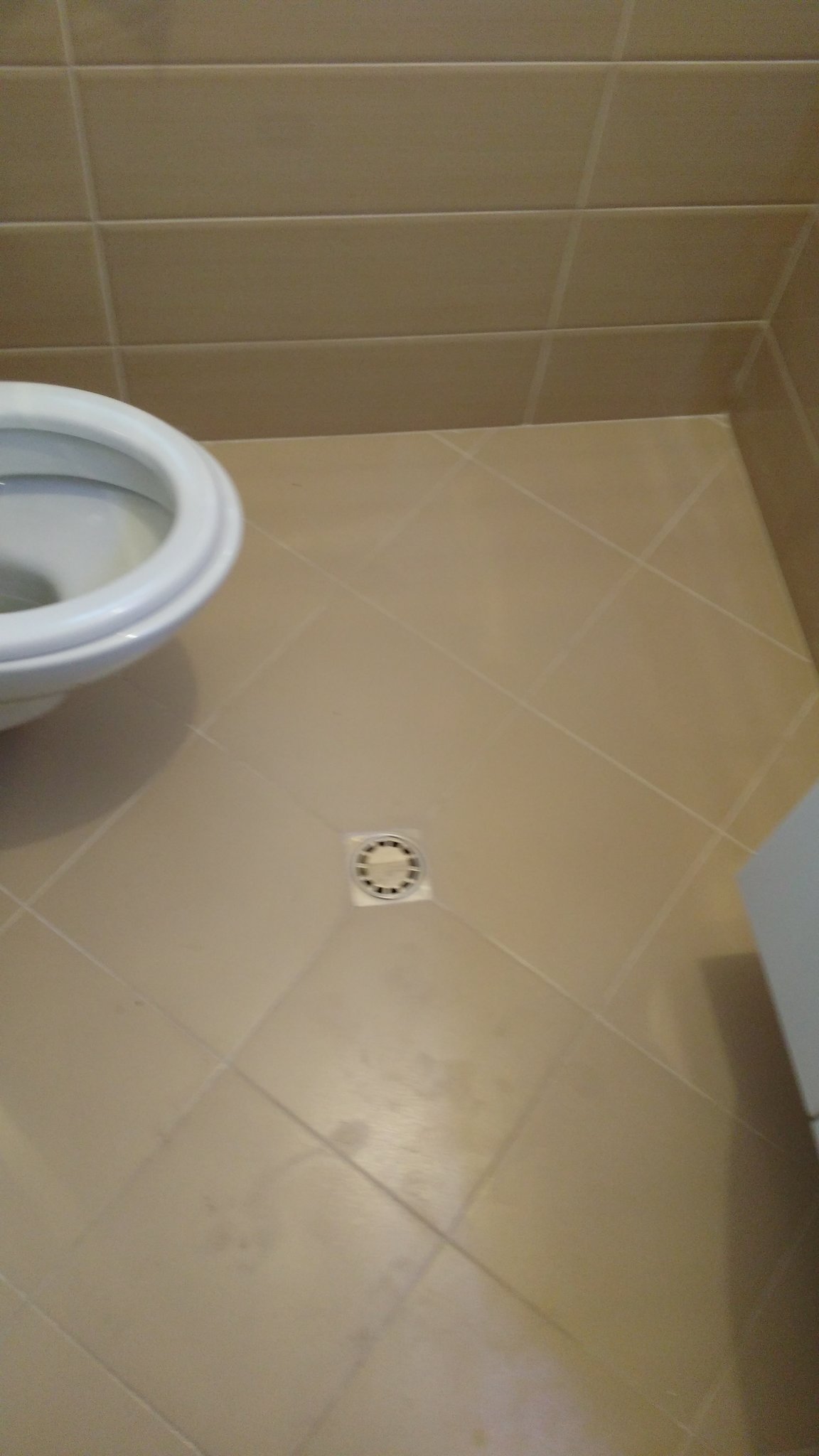

Прилагам снимки на подобен клозет с размери 1.20 на 1.50. Сифонът предварително е заложен приблизотелно в центъра на помещението. Плочките не се знаеше какви ще са като габарити, но както някои по-горе казаха, това е без значение. На колегата, който твърди, че плочи наредени на ромб били естетически непривлекателни, му пожелавам да пие една студена вода.
kozl - майстор
Е тука къде се види ромб :? Тука плочите са нафъргани на кьостерме :roll:
Всъщност на левото фото си ги докарал ромбовете :lol: :lol: :lol: :lol: :lol:
